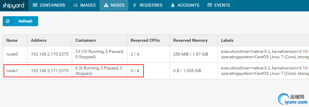

在node2上执行完成效果如下:
然后,到shipyard的nodes界面,可以看到多了个node1节点。
