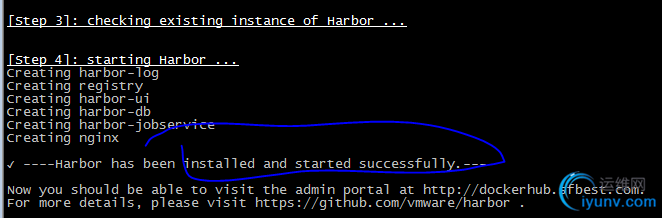

然后./install.sh进行安装,安装挺快的,结果如下,
安装完成后,就可以在访问dockerhub.sfbest.com(本地机器必须解析到harbor机器的IP)来进入web管理界面了,默认用户名密码,admin/Harbor12345。注:我将默认密码改成!!big1small2了。

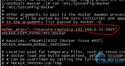

Centos6的话:
修改/etc/sysconfig/docker文件,添加启动参数:
注:这个参数必须添加到所有要pull的机器上。

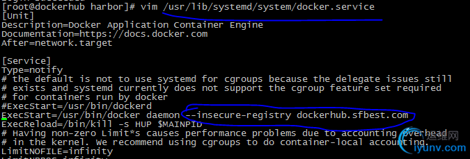

Centos7的话:
注:dockerhub.sfbest.com是本机主机名;修改了docker.service后,需要重启系统才能生效(可能有其他办法让它生效,但是目前我不知道,反正仅重启docker的话docker.service配置不生效)

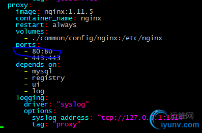

4.3.2 配置harbor监听自定义的端口下面的配置是HTTP的,HTTPS的类似,只是修改“443”行的配置。
默认的话,harbor监听80和443端口,也可以自定义监听端口。
1. vim docker-compose.yml
将下面的第一个80改成6666,
2. vim common/templates/registry/config.yml
