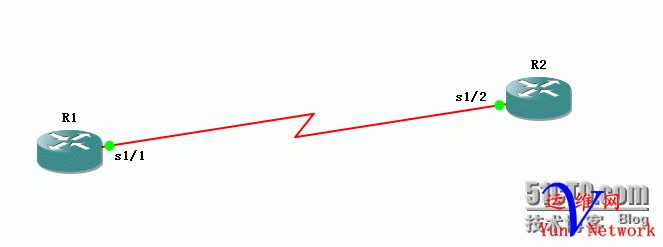

1.实验预配
1)两台路由器的直连网段为12.1.1.0/24;
2)R1的环回口为Loopback 0(1.1.1.1/32),
3)R2的环回口为Loopback 0(2.2.2.2/32)、Loopback1(22.22.22.22/32);
4)R1和R2运行OSPF。

3.拓扑图
