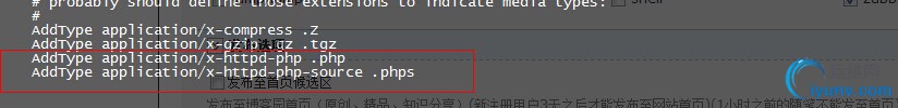

  4 修改apache配置支持解析php页面
  vim /usr/local/apache2/conf/httpd.conf
  加入在AddType字段处加入
  AddType application/x-httpd-php .php
AddType application/x-httpd-php-source .phps
  加入php可以作为首页
  php.index
  结果如:

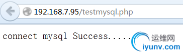

  5 测试LAMP的功能
  到这里基本的lamp已经完成,是可以完成对php页面的支持,测试php能否和mysql通信
  启动mysql
  启动httpd
  在页面放置的位置编写一个php能否连接mysql的测试页
  cd /usr/local/apache2/htdocs/ ;vim testmysql.php
<?php
    $conn=mysql_connect('localhost','root','c110123');
    if ($conn)
        echo "connect mysql Success......";
    else
        echo "Failusr.....";
保存退出:
网页访问:http://ip/1.php
结果:
如果:结果是这个样子,说明lamp已经完成
  注:并不能说明运行zabbix上的php能支持mysql,因为zabbix使用的是mysqli,而这个是测试mysql函数!如果编译php的时候使用了--with-mysqli 应该是没问题的
如果:页面结果显示Failusr,那么就有问题,请确保mysql是否启动,web是否启动,php能否在httpd上运行!

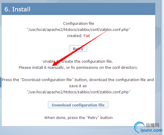

第五步:提供web相关zabbix页面文件
/usr/local/apache2/htdocs (default directory when installing Apache from source)
cd /usr/local/apache2/htdocs ;mkdir zabbix
cp -r /usr/local/src/zabbix-2.2.4/frontends/php/* /usr/local/apache2/htdocs/zabbix/
步骤六
安装zabbix
web访问  http://ip/zabbix
在GUI 上面有必要修改php参数vim /usr/local/php/etc/php.ini  根据GUI上面的提示修改max_input 和timezone的参数,在此不再论述
在数据中创建zabbix用于并且密码是zabbix并且给予相关权限
mysql> grant all privileges on zabbix.* to 'zabbix'@'%' indentified by 'zabbix';
mysql> grant all privileges on zabbix.* to 'zabbix'@'localhost' indentified by 'zabbix';
根据提示 手动下载保存相关路径至(/usr/local/apache2/htdocs/zabbix/conf/zabbix.conf.php)
安装结束

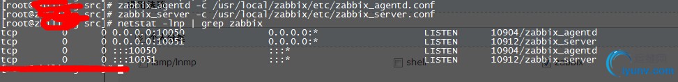

7 启动zabbix-server 和agent
ip/zabbix
使用默认用户名Admin/zabbix 登入发现zabbix server 未运行
启动zabbix
启动sever
zabbix_server -c /usr/local/zabbix/etc/zabbix_server.conf
默认配置是 /usr/local/etc/zabbix_server/conf
启动zabbix (作为sever的服务器)上的agent
zabbix_agentd -c /usr/local/zabbix/etc/zabbix_agentd.conf
