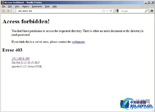

  现在,在您的浏览器输入http://192.168.0.100,你应该看到Apache2的首页页(不用担心403错误,这种情况,因为有没有索引文件(例如index.html的文件根目录)) :
  错误提示
  Apache的默认文档根目录是在openSUSE上的/srv/www/htdocs/目录 ,配置文件是/etc/apache2/httpd.conf。配置存储在的/etc/apache2/conf.d /目录。

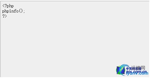

  默认网站的文件根目录是在/srv/www/htdocs/中。现在我们将在该目录中创建一个小型PHP文件(info.php的)和在浏览器中调用它。该文件将显示很多关于我们的PHP安装,如安装的PHP版本和有用的一些细节。
  vi /srv/www/htdocs/info.php
DSC0001.jpg PHP设置
