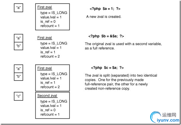

  好了,第一句完成了,下面是第二句。第二句很简单,会产生一个新的变量符号b,把他加入 active_symbol_table ,但是不会增加新的一个变量,而只是,refcount++。赋值就完成了。如图:
  首先我们要注意的是,a ,b 只是一个符号,他是active_symbol_table 表里面的一个key,都有一个指针指向一个zval,所以,a 和b 在 C语言层面上是完全一致的。我们就得出PHP变量第一定律:
  PHP变量第一定律:如果两个变量指向同一个zval,那么这两个变量是无差别的。也就是说,任何对a 的操作 相对b 都是对称的。这里的对称,是这样理解的。就是镜子中的你,而不是等同。比如,对 a 进行 赋值,a 就会产生 copy。同样的,如果对b进行赋值,也会进行相同的操作,那就是b产生一个copy。也就是说,a 和b的行为是一样的。
  第三句,当writer发生的时候,PHP会判断一下refcount 是否大于2,如果大于2,那么就复制一下zval,然后,把原来那个zval refcount--。这就是copy on writer 的全部了,你一定觉得,这一切你都是非常的熟悉,你都懂。
  但是,PHP不仅仅是copy on writer 这样简单,它还有一个引用的问题。引入引用的概念,这样,问题就变的有些复杂了。因为,引用这个标记,意思就是说,writer 的时候,你也不需要复制。这样,会修改原来的那个变量。从我们在学校里面以前经常学习的哲学上来说,这是一对矛盾。他们是对立的,又是统一的,各有各的用处。所谓,存在的就是合理的。
  好,下面我们来看看这对矛盾,我们只考虑两种组合的情况。多种组合都是类似的。两种组合的话,就是赋值在前,引用在后。
  或者  引用在前,赋值在后。我们会分别讨论,先来看:就是赋值在前,引用在后的情况。
   1:      $a = 1;
   2:      $b = $a;
   3:      $c = &$a;
  $b = $a, 是copy on writer 行为的 赋值。而 $c 和 $a 是引用赋值。我们假设在上面这样的情况下,我们可以用一个zval表示,也就是不需要复制,那么情况是这样的:
  根据我们的PHP变量第一定律,那,就是说,a,b,c的操作是对称的,但是非常明显,对 b 操作要产生复制行为,而对a操作不会产生复制,操作行为不相同,和第一定律矛盾。也就是说,要使得上面的操作没有矛盾,必须,进行分离。分离的原则就是,谁制造矛盾,谁复制。显然是 第三句话,$c = &$a; 在制造矛盾。所以,内部变量的复制过程如下图:
  上面情况是赋值在前,引用在后的情况。还有一种情况是,引用在前赋值在后:
   1:      $a = 1;
   2:      $b = &$a;
   3:      $c = $a;
  按照PHP变量的第一定律,a,b,c 必须进行分离,才能保证定律的正确。可以发现,b 和 a 明显是一伙人,就是说,b 和 a 的操作是对称的,他们可以指向同一个zval ,而c 的行为和 a,b 不一样,改变c 需要进行复制。看到这里,我想,如果你看懂了的话,为什么刚开始,贴出来的那段代码的,那个两个count差异如此之大,你也应该明白了。当我和那个网友讨论的时候,它最后说,那这样的话,PHP设计的不好,我完全可以,$c先不进行复制,等c被write 了,再进行复制。看来要说懂一个东西,还是一件很难的事情,好好想想那个PHP第一定律吧。你可以假设不进行分离,c指向同一个zval,所以,c 和 a,b的行为是一样的,是is_ref = 1,所以,c 不会进行复制。最后一种内部执行情况可以用下图表示:
  我以前也进行搞混这个引用,现在,你可以用那个第一定律来分析所有的情况了。PHP内核分析的文章,以后我还会写一些,如果你想深入了解PHP的某些方面,可以给我留言。
