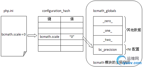

  bcmath_globals是一块真正的全局空间,它包含有四个字段。其最后一个字段bc_precision,对应于ini配置中的bcmath.scale。我们在php.ini中设置了bcmath.scale的值,随后在启动bcmath模块的时候,bcmath.scale的值被更新到bcmath_globals.bc_precision中去。
  把configuration_hash中的值,更新到各个模块自己定义的xxx_globals变量中,就是所谓的将ini配置作用到模块。一旦模块启动完成,那么这些配置也都作用到位。所以在随后的执行阶段,php模块无需再次访问configuration_hash,模块仅需要访问自己的XXX_globals,就可以拿到用户设定的配置。
