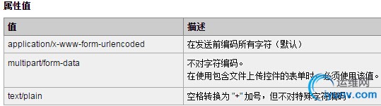

  关于enctype属性设置可参考W3School的解释
  第一条是默认的值,在我们使用HTTP协议传递一般的表单数据时,实际上默认对数据进行了分块编码,比如默认的urlencode方式(空格转为+,其他非字母字符转为%加两个十六进制大写数);当enctype设置为第二个时,不会进行字符编码,使用上传控件(input标签type设为file时即是)上传文件,必须设定为这个值;第三个则是值对空格编码为+,但不对非字母字符进行编码。

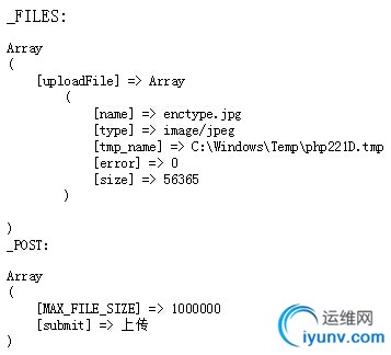

  文件上传到了服务器上还要经过一些处理过程,就像网购派送快递,到了目的地也还得分个类,确认下目的地对错吧。到了目的地的后续处理需要php脚本,上面在提交表单时的action属性就指定了提交的处理脚本。我们知道在php中,$_POST保存的是post传递的数据,而上传文件的相关信息保存在$_FILES里边,假设服务端脚本是这样的:
<?php
echo '_FILES: <pre>';
print_r($_FILES);
echo '_POST: <pre>';
print_r($_POST);
  不管服务端如何处理的,先看看这两个数组里面有什么:
  看FILES数组的选项就猜得到,这些就是上传文件的名字、类型、尺寸、错误信息等等,还有这个FILES是二维数组。在弄清楚这些选项之前有必要了解几个php配置选项,打开php.ini文件,找到下面四项(其实看注释也明白了):
  file_uploads:是否允许通过HTTP传递文件,默认是On允许;
  upload_max_filesize:允许传递文件的最大大小,以M为单位,这是服务端配置文件设定的选项;
  max_file_uploads:一次请求所允许传递的做多文件个数;
  post_max_size:通过POST传递数据的最大大小,因为文件传递也是post方式,也算post传递,需要特别注意的是,它必须要大于upload_max_filesize选项,因为在一次post传递过程中不仅会上传文件,还会传递其他数值,比如上面的POST数组中的数据,必须考虑到,比如upload_max_filesize设为150M,这个就可以设为200M;
  upload_tmp_dir:上传文件的临时目录,配置文件里面默认为空,会使用操作系统默认的临时目录,因此上面的FILES数组中的tmp_name中的眼熟的路径就可以解释了,使用windows默认的存放临时文件的目录,而且服务器默认对文件名作了修改。
  那么FILES数组中的uploadFile哪里来的,为什么要用它做键名,这是因为在上传控件的name属性就是uploadFile,它标记的是这个控件的上传文件信息,因此我们可以放多个上传控件,设置不同的name,当然设置一样的name也可以,完全可以把它们全放在一个数组里边,如<input type="file" name="upload[]">。
  现在回过头看FILE数组的键名代表的信息,type是MIME类型,以/分隔,前面是主要类型,后面是具体文件类型,error肯定表示错误,有这么几种情况,0:没有错误,上传成功; 1:文件超过了PHP配置指令中的upload_max_filesize规定的大小; 2:文件超过HTML表单中MAX_FILE_SIZE规定的大小,3:文件只有部分上传; 4:没有文件上传。现在关于FILES数组的问题全部明白了。
  问题是,是不是上传成功就不做任何处理了,当然不是,总不能全堆在一个临时目录里面,上传多了必然就要将文件移到别的地方,而php提供了专门而安全的函数。is_uploaded_file函数,判断是否通过HTTP POST上传,可以确保恶意的用户去欺骗脚本而管理这些文件,例如/etc/pass(又是linux...),至于具体怎样,我还不清楚。move_uploaded_file函数,将上传文件移动到新位置,同时还可判断文件是否为合法上传,即通过HTTP POST方式,他们运行成功均返回布尔类型true。
