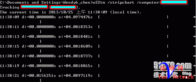

w32tm命令:
列出本地计算机指定的远程计算机的时间差
域内客户机想要同主域时间同步,执行如下命令即可!

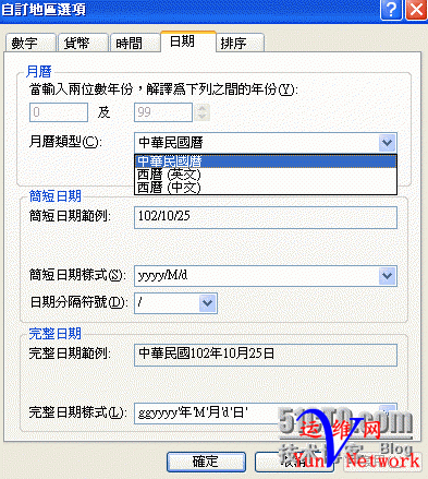

有用户反映自己的电脑显示的时间是中华民国112年,并非是正常的2013年,这种情况是由于在繁体OS中,将地区语言月历类型选择错误所致!如下如所示!将月历类型选择为中文即可恢复正常!
