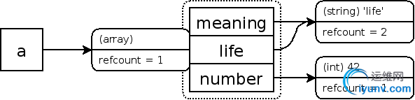

  下面在$a中添加一个元素,并将现有的一个元素的值赋给新的元素:
  <?php
  $a = array('meaning' => 'life', 'number' => 42);
  $a['life'] = $a['meaning'];
  那么$a的内部存储为:
  a: (refcount=1, is_ref=0)=array (
   'meaning' => (refcount=2, is_ref=0)='life',
   'number' => (refcount=1, is_ref=0)=42,
   'life' => (refcount=2, is_ref=0)='life'
其中的meaning元素和life元素之指向同一个zval的:

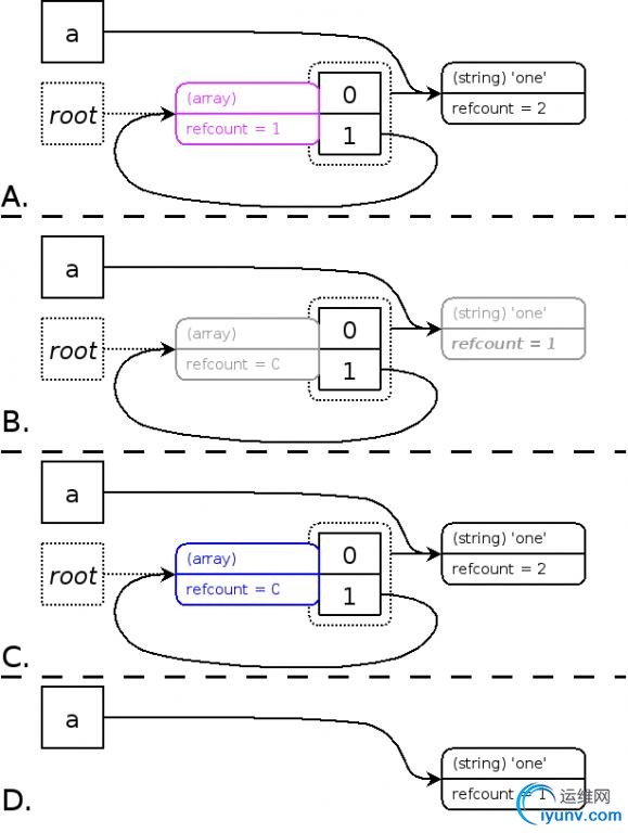

  只有在准则3下,GC才会把zval收集起来,然后通过新的算法来判断此zval是否为垃圾。那么如何判断这么一个变量是否为真正的垃圾呢?
  简单的说,就是对此zval中的每个元素进行一次refcount减1操作,操作完成之后,如果zval的refcount=0,那么这个zval就是一个垃圾。这个原理咋看起来很简单,但是又不是那么容易理解,起初笔者也无法理解其含义,直到挖掘了源代码之后才算是了解。如果你现在不理解没有关系,后面会详细介绍,这里先把这算法的几个步骤描叙一下,首先引用手册中的一张图:
  A:为了避免每次变量的refcount减少的时候都调用GC的算法进行垃圾判断,此算法会先把所有前面准则3情况下的zval节点放入一个节点(root)缓冲区(root buffer),并且将这些zval节点标记成紫色,同时算法必须确保每一个zval节点在缓冲区中之出现一次。当缓冲区被节点塞满的时候,GC才开始开始对缓冲区中的zval节点进行垃圾判断。
  B:当缓冲区满了之后,算法以深度优先对每一个节点所包含的zval进行减1操作,为了确保不会对同一个zval的refcount重复执行减1操作,一旦zval的refcount减1之后会将zval标记成灰色。需要强调的是,这个步骤中,起初节点zval本身不做减1操作,但是如果节点zval中包含的zval又指向了节点zval(环形引用),那么这个时候需要对节点zval进行减1操作。
  C:算法再次以深度优先判断每一个节点包含的zval的值,如果zval的refcount等于0,那么将其标记成白色(代表垃圾),如果zval的refcount大于0,那么将对此zval以及其包含的zval进行refcount加1操作,这个是对非垃圾的还原操作,同时将这些zval的颜色变成黑色(zval的默认颜色属性)
  D:遍历zval节点,将C中标记成白色的节点zval释放掉。
  这ABCD四个过程是手册中对这个算法的介绍,这还不是那么容易理解其中的原理,这个算法到底是个什么意思呢?我自己的理解是这样的:
  比如还是前面那个变成垃圾的数组$a对应的zval,命名为zval_a,  如果没有执行unset, zval_a的refcount为2,分别由$a和$a中的索引1指向这个zval。  用算法对这个数组中的所有元素(索引0和索引1)的zval的refcount进行减1操作,由于索引1对应的就是zval_a,所以这个时候zval_a的refcount应该变成了1,这样zval_a就不是一个垃圾。如果执行了unset操作,zval_a的refcount就是1,由zval_a中的索引1指向zval_a,用算法对数组中的所有元素(索引0和索引1)的zval的refcount进行减1操作,这样zval_a的refcount就会变成0,于是就发现zval_a是一个垃圾了。 算法就这样发现了顽固的垃圾数据。
  举了这个例子,读者大概应该能够知道其中的端倪:
  对于一个包含环形引用的数组,对数组中包含的每个元素的zval进行减1操作,之后如果发现数组自身的zval的refcount变成了0,那么可以判断这个数组是一个垃圾。
  这个道理其实很简单,假设数组a的refcount等于m, a中有n个元素又指向a,如果m等于n,那么算法的结果是m减n,m-n=0,那么a就是垃圾,如果m>n,那么算法的结果m-n>0,所以a就不是垃圾了
  m=n代表什么?  代表a的refcount都来自数组a自身包含的zval元素,代表a之外没有任何变量指向它,代表用户代码空间中无法再访问到a所对应的zval,代表a是泄漏的内存,因此GC将a这个垃圾回收了。

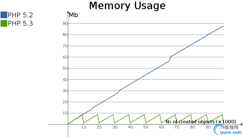

  1.防止泄漏节省内存
      新的GC算法的目的就是为了防止循环引用的变量引起的内存泄漏问题,在PHP中GC算法,当节点缓冲区满了之后,垃圾分析算法会启动,并且会释放掉发现的垃圾,从而回收内存,在PHP手册上给了一段代码和内存使用状况图:
<?php
class Foo
    public $var = '3.1415962654';
$baseMemory = memory_get_usage();
  for (
$i = 0; $i <= 100000; $i++ )
    $a = new Foo;
    $a->self = $a;
    if ( $i % 500 === 0 )
        echo sprintf( '%8d: ', $i ), memory_get_usage() - $baseMemory, "\n";
这段代码的循环体中,新建了一个对象变量,并且用对象的一个成员指向了自己,这样就形成了一个循环引用,当进入下一次循环的时候,又一次给对象变量重新赋值,这样会导致之前的对象变量内存泄漏,在这个例子里面有两个变量泄漏了,一个是对象本身,另外一个是对象中的成员self,但是这两个变量只有对象会作为垃圾收集器的节点被放入缓冲区(因为重新赋值相当于对它进行了unset操作,满足前面的准则3)。在这里我们进行了100,000次循环,而GC在缓冲区中有10,000节点的时候会启动垃圾分析算法,所以这里一共会进行10次的垃圾分析算法。从图中可以清晰的看到,在5.3版本PHP中,每次GC的垃圾分析算法被触发后,内存会有一个明显的减少。而在5.2版本的PHP中,内存使用量会一直增加。  2:运行效率影响

最终在该机器上,第一次执行大概使用10.7秒,第二次执行大概使用11.4秒,性能大约降低7%,不过内存的使用量降低了98%,从931M降低到了10M。当然这并不是一个比较科学的测试方法,但是也能说明一定的问题。这种代码测试的是一种极端恶劣条件,实际代码中,特别是在WEB的应用中,很难出现大量循环引用,GC的分析算法的启动不会这么频繁,小规模的代码中甚至很少有机会启动GC分析算法。

  这里只简单的介绍其中关键的流程:
  1.gc_mark_roots()
  这个函数对节点信息的链表进行一次深度优先遍历,将其中的zval的refcount减1,为了避免对同一个zval重复减操作,在操作之后将zval标记成灰色。(对节点自身的zval可以重复减操作,这个是此算法的基础)
  2.gc_scan_roots()
  这个函数对节点信息的链表再次进行深度优先遍历,如果发现zval的refcount大于等于1,则对该zval和其包含的zval的refcount加1操作,这个是对非垃圾的一个信息还原,然后将这些zval颜色属性去掉(设置成black)。如果发现zval的refcount等于0,则就标记成白色,这些是后面将要清理掉的垃圾。
  3.gc_collect_roots()
  遍历节点信息链表,将前面一个步骤中标记为白色的节点信息放到GC_G(zval_to_free)为入口的链表中,这个链表用来存放将要释放的垃圾。 然后释放掉全部的节点信息,缓冲区被清空。分析结束后将重新收集节点信息。
  4.释放步骤3中收集到垃圾数据。
