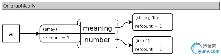

  Example #5 Creating a array zval
<?php
$a = array( 'meaning' => 'life', 'number' => 42 );
xdebug_debug_zval( 'a' );
  以上例程的输出类似于:
a: (refcount=1, is_ref=0)=array (
'meaning' => (refcount=1, is_ref=0)='life',
'number' => (refcount=1, is_ref=0)=42
  Or graphically
这三个zval变量容器是: a,meaning和 number。增加和减少”refcount”的规则和上面提到的一样. 下面, 我们在数组中再添加一个元素,并且把它的值设为数组中已存在元素的值:

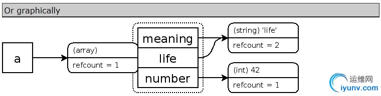

  Example #6 Adding already existing element to an array
<?php
$a['life'] = $a['meaning'];
  以上例程的输出类似于:
'meaning' => (refcount=2, is_ref=0)='life',
'number' => (refcount=1, is_ref=0)=42,
'life' => (refcount=2, is_ref=0)='life'
  Or graphically
从以上的xdebug输出信息,我们看到原有的数组元素和新添加的数组元素关联到同一个"refcount"2的zval变量容器. 尽管 Xdebug的输出显示两个值为'life'的 zval 变量容器,其实是同一个。 函数xdebug_debug_zval()不显示这个信息,但是你能通过显示内存指针信息来看到。

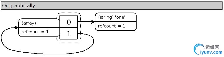

现在,当我们添加一个数组本身作为这个数组的元素时,事情就变得有趣,下个例子将说明这个。例中我们加入了引用操作符,否则php将生成一个复制。
  Example #8 Adding the array itself as an element of it self
<?php
$a = array( 'one' );
$a[] =& $a;

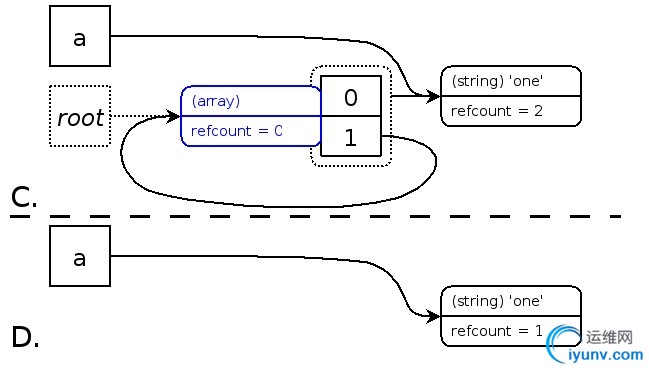

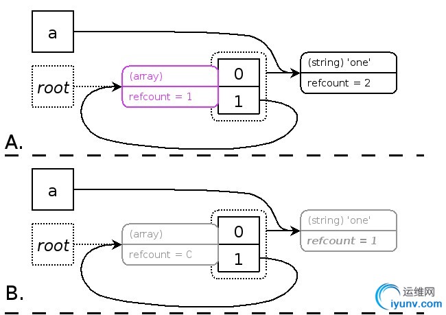

  以上例程的输出类似于:
a: (refcount=2, is_ref=1)=array (
0 => (refcount=1, is_ref=0)='one',
1 => (refcount=2, is_ref=1)=...
  Or graphically
能看到数组变量 (a) 同时也是这个数组的第二个元素(1) 指向的变量容器中“refcount”为 2。上面的输出结果中的"..."说明发生了递归操作, 显然在这种情况下意味着"..."指向原始数组。
跟刚刚一样,对一个变量调用unset,将删除这个符号,且它指向的变量容器中的引用次数也减1。所以,如果我们在执行完上面的代码后,对变量$a调用unset, 那么变量 $a 和数组元素 "1" 所指向的变量容器的引用次数减1, 从"2"变成"1". 下例可以说明:

清理变量容器的问题(Cleanup Problems)
尽管不再有某个作用域中的任何符号指向这个结构(就是变量容器),由于数组元素“1”仍然指向数组本身,所以这个容器不能被清除 。因为没有另外的符号指向它,用户没有办法清除这个结构,结果就会导致内存泄漏。庆幸的是,php将在请求结束时清除这个数据结构,但是在php清除之前,将耗费不少空间的内存。如果你要实现分析算法,或者要做其他像一个子元素指向它的父元素这样的事情,这种情况就会经常发生。当然,同样的情况也会发生在对象上,实际上对象更有可能出现这种情况,因为对象总是隐式的被引用。
如果上面的情况发生仅仅一两次倒没什么,但是如果出现几千次,甚至几十万次的内存泄漏,这显然是个大问题。在长时间运行的脚本,比如请求基本上不会结束的守护进程(deamons)或者单元测试中的大的套件(sets)中,在给 eZ 组件库的模板组件做单元测试时,后者(指单元测试中的大的套件)就会出现问题.它将需要耗用2GB的内存,而一般的测试服务器没有这么大的内存空间。

为避免不得不检查所有引用计数可能减少的垃圾周期,这个算法把所有可能根(possible roots 都是zval变量容器),放在根缓冲区(root buffer)中(用紫色来标记),这样可以同时确保每个可能的垃圾根(possible garbage root)在缓冲区中只出现一次。仅仅在根缓冲区满了时,才对缓冲区内部所有不同的变量容器执行垃圾回收操作。看上图的步骤 A。
在步骤 B 中,算法使用深度优先搜索查找所有可能的根,找到后将每个变量容器中的引用计数减“1",为确保不会对同一个变量容器减两次"1",用灰色标记已减过“1”的。在步骤 C 中,算法再一次对每个根节点使用深度优先搜索,检查每个变量容器的引用计数。如果引用计数是 0 ,变量容器用白色来标记(图中的蓝色)。如果引用次数大于0,则恢复在这个点上使用深度优先搜索而将引用计数减”1“的操作(即引用计数加“1”),然后将它们重新用黑色标记。在最后一步 D 中,算法遍历根缓冲区以从那里删除变量容器根(zval roots),同时,检查是否有在上一步中被白色标记的变量容器。每个被白色标记的变量容器都被清除。
