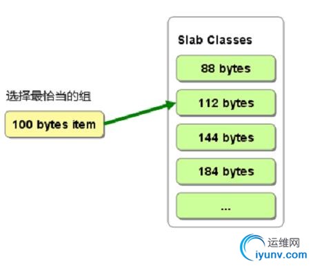

  如图所示:
  新入对象时,会根据自身大小来匹配slab列表,比如100KB的对象,根据最小空间损失原则,会被放入到slab2(size:112B)对应的page下,如下图
  这时,如果slab2下的page中有尚可以使用的chunk(即空闲的chunk或者过期的chunk),slab2会优先使用这些chunk,在没有chunk可用的情况下,mc会去内存中再申请一个page,然后切分成chunk,然后使用;需要注意的是,根据 Slab Allocator算法, 该实例中的100KB对象,是永远没有机会存放到其他slab(如slab3,slab4等等),即便是其他slab中有大量的可用chunk,细心的朋友会发现,这种机制很有可能会导致内存浪费严重,mc命中率降低等问题,对,这种问题真的存在,这也正是这种机制的缺点,下面会进行详细的分析和探讨
