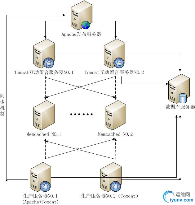

网站集群部署解决计划
  一、       计划目标
  实现互动留言系统、后台发布系统的高可用性,有效解决高并发量对单台应用服务器的打击,确保应用服务器单点故障不影响系统正常运行。
  二、       部署架构
  采取Tomcat集群的部署方法,Apache通过proxy_module代理方法对用户的请求进行负载均衡,转发至tomcat集群中的某一实例进行处置,tomcat集群之间通过Memcached高性能缓存集群共享速决Session。详细结构如下图:
  三、       完整解决计划
  1、        各服务器所需安装软件列表:

  2、        安装步骤:
  1)编译安装Apache2.2*,除网站必须应用的模块外,参加proxy_module、proxy_http_module\proxy_balancer_module\
