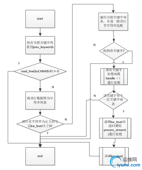

    process_stream(vector keywords_vec)该函数以当前关键字列表为参数, 并从当前的文件流current_stream中取得配置文件中的内容, 进行相应的处理。 具体地, 先保存当前的关键字列表到prev_keywords中(同样地, 为了后面的递归调用结束后可以回退到当前的处理), 然后循环调用read_line(buf, MAXBUF)从当前 文件流中读取一行, 若读取到的是EOF, 则退出循环;否则调用alloc_strvec(buf)把读取的该行数据转化为字符串列表, 并取得该列表的第一个元素(即行首的字符串)到str中,若str是大括号(“}”), 且当前 的关键字列表层次变量kw_level大于0, 则退出循环, 结束当前层次的关键字处理; 否则依次遍历当前关键字列表, 若逐一匹配str, 若找到与str相同的关键字, 则调用该关键字的handler()处理该行数据,若该关键字存在下一层次关键字列表, 则递增关键字列表变量kw_level, 再递归调用process_stream(keyword->sub)处理下一层次的关键字列表, 处理结束后,再递减关键字列表变量kw_level。实际上, 一个process_stream()对应着一层关键字列表处理(这里要注意一点, 即同一层次的关键字列表可以有多个, 只要它们的上一层关键字不同即可)。 (可参考下面的流程图)
process_stream()函数流程
