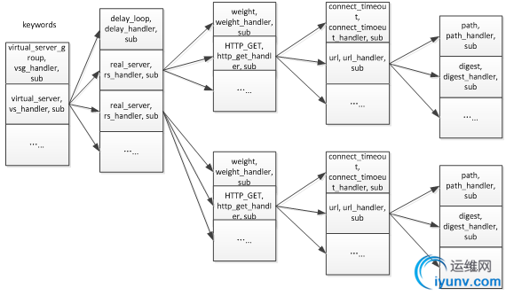

  对应的关键字层次组织图如下:
  上图中层次1中的第2个real_server在代码中对应的语句并没有写出来, 在这里画出是为了展现同一层次的关键字如何关联各自的下一层关键字。此外,关键字的sub指针实际上指向一个列表(vector),为了更形象地表达这个点, 图中采用了由sub指针指向列表中的各个元素的记法。 keywords对应全局的关键字列表(即层次0的关键字), delay_loop、real_server等位于层次1, weight, HTTP_GET等位于层次2, connect_timeout, url等位于层次3, path、digest位于层次4。
