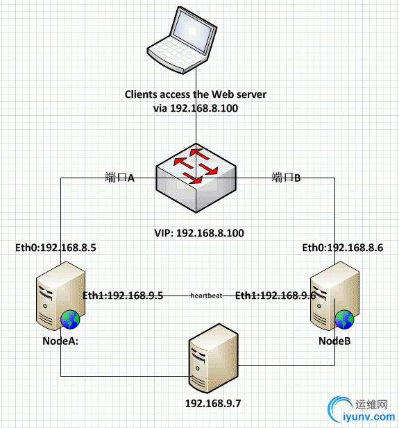

一、网络环境设定
每一个主机分别带有两块以太网卡,当中一块用于网络通信,还有一块用于心跳功能。两个节点的网络设置例如以下:
node1: 主机名:srv5.localdomain ( NodeA )
eth0:  192.168.8.5  255.255.255.0   //对外IP地址
eth1:  192.168.9.5  255.255.255.0   //HA心跳使用地址
node2: 主机名:srv6.localdomain ( NodeB )
eth0:  192.168.8.6  255.255.255.0   //对外IP地址
eth1:  192.168.9.6  255.255.255.0   //HA心跳使用地址
vip: 192.168.8.100
同一时候通过网络和还有一台机器192.168.9.7相互连接用来检測网络连接情况。
网络拓扑结构图例如以下:
