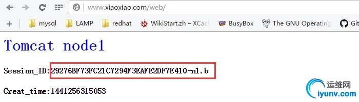

最后重启tomcat服务,进行测试:
调度至不同的节点上,session信息没有发上变化,测试完成。
