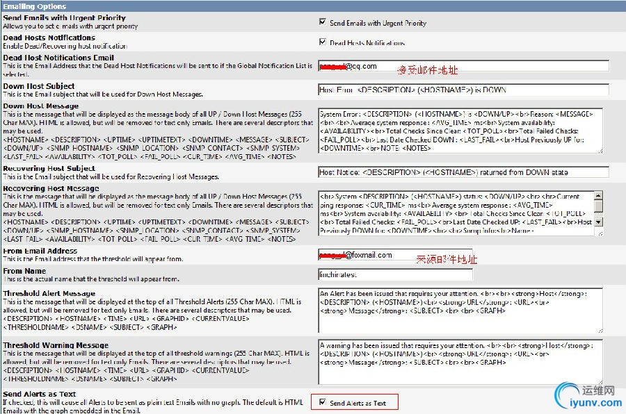

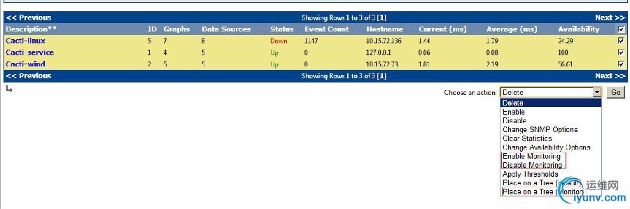

出现问题之前,我所管理的cacti监控程序一直运行正常,包括thold报警也都很稳定。
问题出现在昨天,cacti所在的服务器(Cent os 5.5,64位)意外重启,重启后cacti监控页面均可正常显示,唯独thold插件下配置的所有监控信息全部丢失;
在Management下的Thresholds中重新配置最新的监控后,也无法显示,请帮忙分析下原因,告诉下我应该如何解决。十分感谢!
这个之前遇到过,貌似是数据库损坏导致的,用mysqlcheck修复一下看看。
     看看是不是thold_data数据表损坏

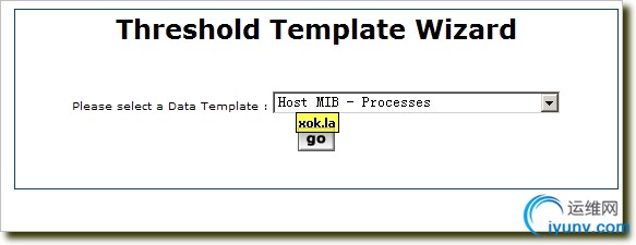

Thold的应用和声音报警
发表于 2013 年 2 月 15 日 由 momodog

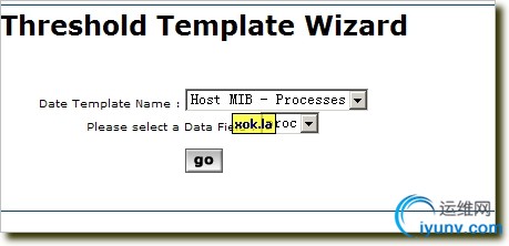

Thold的应用
  添加Turn Bytes into MBits 公式 源数据*8/1024/1024
  然后如下设置,设置警告和报警的阀值
  效果

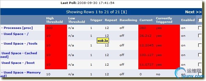

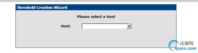

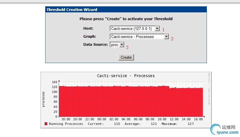

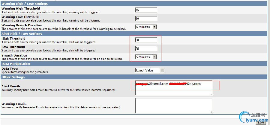

使用Cacti的threshold插件进行端口流量报警
  由于cacti的threshld报警时默认流量以字节显示,不是很直观,需要 作以下修改CDEF,可以很好的显示流量。
Create a Console->Graph Management->CDEF->add
“Byte to Mbits”—这个事名称
Item Item Value
Item #1 Special Data Source: CURRENT_DATA_SOURCE
Item #2 Custom String: 8
Item #3 Operator: *
Item #4 Custom String: 1024
Item #5 Operator: /
Item #6 Custom String: 1024
Item #7 Operator: /
就是:cdef=CURRENT_DATA_SOURCE,8,*,1024,/,1024,/
数据源 * 8 / 1024 / 1024 (Mbits)
如下图:
现在我们就可以在Threshold 添加需要监控流量的端口了

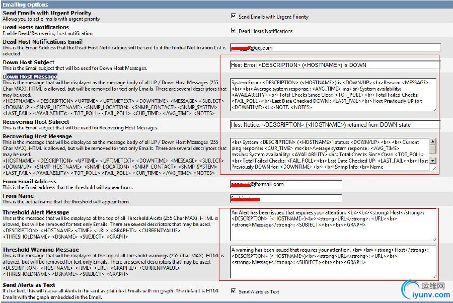

Cacti 的 Threshold 插件下载及安装配置
【配置过程】
1.按照 Cacti 配置 e-mail 报警配置并启用 thold
2.编辑 cacti/plugins/thold/thold-functions.php
在 thold–functions.php 查找 thold_mail($global_alert_address, ”, $subject, $msg, $file_array);行在此行下面加入:
exec("echo $subject >>/var/www/html/cacti/plugins/thold/alter.log");
exec("/var/www/html/cacti/plugins/thold/sendsms.sh");
查找 thold_mail($item["notify_extra"], ”, $subject,
exec("echo $subject >>/var/www/html/cacti/plugins/thold/alter.log"); #将报警信息记录到alter.log
exec("/var/www/html/cacti/plugins/thold/sendsms.sh"); #执行sendsms.sh
备注:本人的thold安装在/var/www/html/cacti/plugins/thold/目录中,如果注释掉thold_mail,只通过短信发送报警。不注释掉thold_mail,会通过email和短信同时发送报警

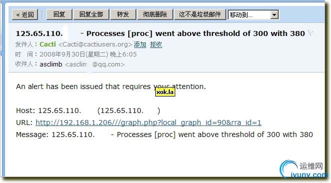

thold-functions.php 生成的 alter.log 范例如下:
192.168.1.207 - Used Space - G: Label: [hdd_percent] is still above threshold of 85 with 99

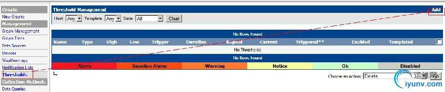

1、登录系统 > 修改用户权限User Management > 勾选Plugin Management > 进入插件管理Plugin Management > 点击图标添加
2、进入settings > Mail/DNS收发信测试
                         > Thresholds报警设置
3、进入Thresholds > Add添加

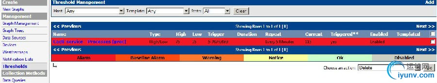

刷新cacti首页,你将看到多出来一个Threshld选项卡.如下所示

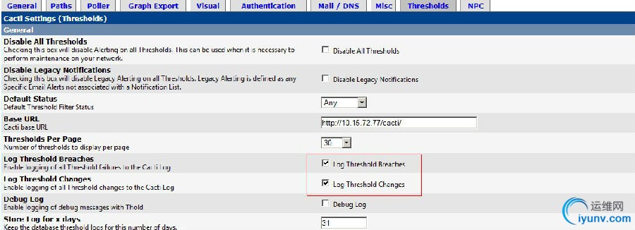

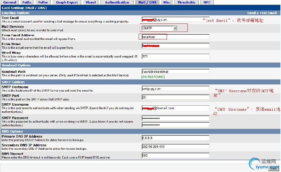

  三、 配置过程:

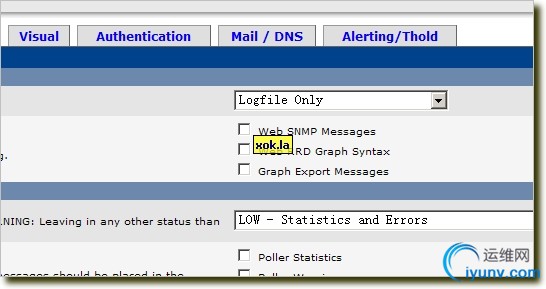

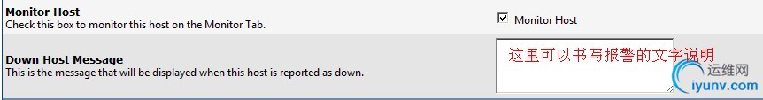

1.设置Threshold插件:选中console选项卡,在左侧菜单中点击Settings,然后点击Alerting/Thold选项卡
  2.设置发送警报通知:在Default Alerting Options中选择Send notifications
3.设置出现down机的情况时(即Monitor出现如图所示 )发送警报通知:选择Dead Hosts notifications

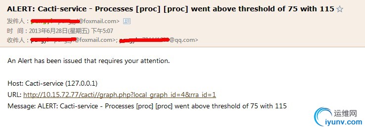

  报警邮件范例如下:
Host Error : 192.168.1.206 (192.168.1.206) is DOWN
Message : Host did not respond to SNMP           (down机报警)
Host Notice : 192.168.1.207 (192.168.1.207) returned from DOWN state   (恢复)  4.设置警报发送纯文本的电子邮件没有图(默认是HTML电子邮件与图表嵌入在电子邮件):选择Send alerts as text

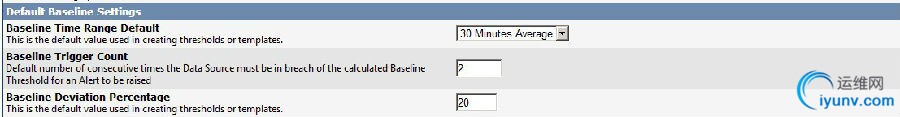

5.设置周末不执行报警检查:选择Weekend exemptions
6.设置报警的门槛:Default Trigger Count
7.设置Emailing Options
Mail Services:SMTP.(可以选择PHP mail,sendmail,SMTP三种方式)
From Email Address:按实际设置
From Name:按需要设置(该处显示的name就是email的发件人姓名)
  8.进入Mail / DNS 标签
设置Sendmail Options(Mail Services设置为sendmail需设置此项)
  Sendmail Path:/usr/sbin/sendmail(路径是服务器上Sendmail的,仅用于邮件服务选定为Sendmail)
  9.设置SMTP Options(Mail Services设置SMTP需设置此项)
  SMTP Hostname:SMTP服务器如:mail.test.com
SMTP Port:25
SMTP Username: 通过SMTP发送邮件用来验证的用户名,如果你不要求身份验证留空
SMTP Password:通过SMTP发送邮件用来验证的密码,如果你不要求身份验证留空

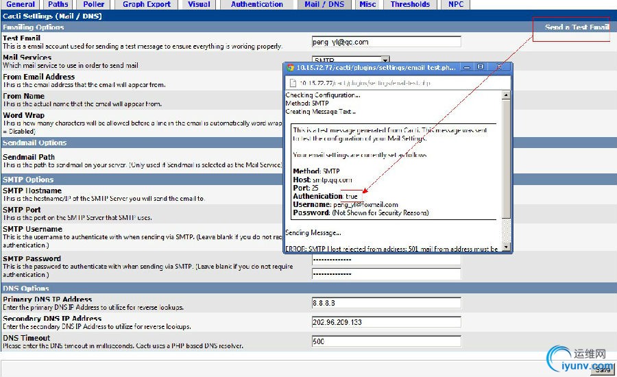

  测试:点击Send a Test Email,测试成功如下所示:
  收到的测试邮件范例:
This is a test message generated from Cacti. This message was sent to test the configuration of your Mail Settings.
Your email settings are currently set as follows
Method: SMTP
Host: mail.xok.la
Port: 25
Authenication: true
Username: xok.la
Password: (Not Shown for Security Reasons)  配置完成后别忘记save.

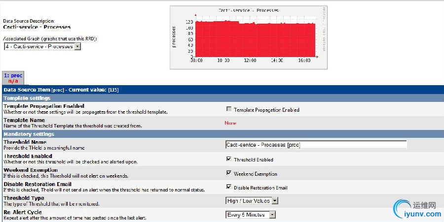

下面我以进程报警为例,来设置具体的报警信息(CPU,DISK,服务,网络等等)
在console选项卡下左侧菜单中点击Threshold Templates .
  如果没有出现Threshold Templates选项,那么有可能你还没有导入插件的数据库文件.
  在如下图所示中点击Add按钮来添加一个Threshold模板
  添加进程监控的模板,无论是linux还是windows都是使用的Host MIB - Processes
  可以选择proc
  我设置的300个最高进程
  Alert E-Mail 写上通知的邮件地址即可.然后保存.
  应用刚才创建的Threshold模板
在console选项卡下点击Management ->Devices,选择要应用此模板的Host,点击最上面的Create Graphs for this Host链接,然后点击Auto-create thresholds链接来应用刚创建的Threshold模板.
  需要做的是,监控的主机要设置监控磁盘,如Associated Graph Templates ———- Host MIB - Processes 要选上,不然thold取不到数据的.
  设置完成后在console选项卡下左侧菜单中点击Thresholds,在此可以管理已创建的警报,如下:
  看第1条,Processes [proc] 300 ,超过300个进程数,出现红色警告了,那我们去看他有没有发信呢?
  果然收到信件了…到此配置完成!

Console -> Cacti Settings-Thresholds 选项
下面这些都是主意修改的地方
Base URL                  这个会自动发现不用写
Syslogging                  这个勾要选择,不然他不会给你发邮件
Dead Hosts Notifications    这个要选择
Dead Host Notification Email   这个是主机down掉会发邮件通知谁(这里写要通知的邮局,多人可以用逗号隔开)。
From Email Address    写邮件的发送方
From Name             写problem alert

    • Default Baseline Settings
      Baseline Time Range Default
      This is the default value used in creating thresholds or templates.
      这个值是对应的三种模板
    • Baseline Settings
      Time range
      Specifies the point in the past (based on rrd resolution) that will be used as a reference
      这个值是从过去时间的一个参考(这个值是*循环递进*的),虽然显示是6分钟,但基于rrd分辨率,实际是5分钟更新一次基线值.
      24分钟是20分钟一更新.

(1) 邮件报警
在"控制面板" -> "设置" -> Alerting/Thold 里面设置
在"Default Alerting Options" 栏 Dead Hosts Notifications 设置Down 机报警,即monitor 出现Down机时报警。
"Send alerts as text" 设置警报发送纯文本的电子邮件没有图(默认是HTML电子邮件与图表嵌入在电子邮件)。
"Weekend exemptions" 周末不进行报警检查。
"Default Trigger Count" 设置报警的门槛。
"Re-Alerting" 重复报警次数
"Dead Host Notifications Email" Down机时发送该邮箱。
  (2) 设置邮件报警相关选项:
在"控制面板" -> "设置" -> "Email/DNS" 中设置邮件相关选项。
Mail Services:SMTP。(可以选择PHP mail,sendmail,SMTP三种方式)。
From Email Address:收到报警时显示来自的邮件地址。
From Name:显示发件人是谁。
Word Wrap: 允许邮件个多少个字。
Sendmail Path: sendmail 的路径,只有选择 sendmail 方式时才有效。
SMTP Options: 选择SMTP认证时需要设置的以下选项:
SMTP Hostname: SMTP服务器
SMTP Port: SMTP端口,一般是25
SMTP Username: SMTP用户名。
SMTP Password:SMTP密码。
  Down机邮件如下:
Host Error : My NoteBook (192.168.2.240) is DOWN Message : Host did not respond to SNMP (Down机)
Host Notice : My NoteBook (192.168.2.240) returned from DOWN state(恢复)
  Down机时,使用php mail 方式测试不能成功收到邮件,使用SMTP方式可以。
  添加Thold 模板监控具体的服务,磁盘,CPU,内存,网络等。下面以磁盘空间低于10000M时报警为例:
在"控制面板" 中选择 "Threshold Templates" -> 添加一个模板 -> Data Template :"Unix - 硬盘空间"
Data Source: hdd_free -> 创建完成,填入相的值:
Low Threshold: 10000 ; Data Type: CDEF ; Threshold CDEF: Divide by 1024; Alert E-Mail: 报警邮箱。

  在Monitor里添加主机
  单个主机添加
  console → Device →点击要添加的主机--勾选Monitor Host
  批量主机添加
  console → Device--选择要添加的主机--在“Choose an action”中选择“Enabled Monitoring”或者“Place on a tree(monitor)” --GO-continue
Place on a tree(monitor)和Place on a tree(default)后面括号内的是tree名字,在graphs里有几个tree这里会显示几个类似选项

配置settings插件
“Console”---“Configuration”---“Settings”---选择“Mail / DNS”根据图中的信息,填写发送的SMTP服务器及邮箱信息---save
  配置thold插件
  “Console”---“Configuration”---“Settings”---选择“Thresholds”修改相应选项---save
  其中有两处单选框必须选中,分别是:
"Syslogging":这一栏是将要发送的信息记入cacti.log中。
"Send alerts as text":这一栏是将要送的警告信息保存为文本形式,没有图片。
  测试
“Console”---“Configuration”---“Settings”---选择“Mail / DNS”--点击“Send a Test Email”--弹出测试页面“Authenication: true”表示成功

(1)创建一个thold模板
Console”---“Management”---“Thresholds”
  单击图中右上脚的“Add”按钮,弹出如下图示:
  在图中的“Host:”一栏中,单击右侧的下拉框,选择你要监控的报警的主机,选好“Host:”后,会出现下面的“Graph:”,在下拉框中,选择你要设置报警的服务,这里以选择“Localhost-Processes”为例,选择好后,单击“Create”按钮后,会出现一个页面,让你去设置一个阀值,达到多少会发报警邮件:
  Templates Name: 这一个Templates 的名称。
Template Propagation Enabled:是否套用Thold模板。如果这个Thold还使用设置好的统一模板的,就选上Enabled
Date Template: Templates资料来源。
Data Field: Templates 的资料项目。
Enable: 启用这一个Templates。
Weekend Exemption: 这一个项目就是六日不会发出警告,很贴心的设计不过在台湾大概行不通。
Disable Restoration Email: 远端主机发生异常断线后重新连结发出警告,这是一个反向的选项,预设是开启,勾选后取消。
Threshold Type: 设定警戒值属性,选项有High/Low values,Baseline,Time Based。
High Threshold: 警戒值上限。
Low Threshold: 警戒值下限。
  一般情况下,Threshold的阀值即为实际数据,但在网络流量Thold中,有所不同,具体的换算方法为:
  网络流量阀值设定值=网络流量限值/8
  如我们设网络流量限值为10M的话,哪么网络流量阀值设定值为:
    10×1024×1024/8= 1310720
  Min Tigger Duration: 警戒值触发需要的时间。
Data Type: 警戒值计算方式,可以选择Exact Value(回传值为单位),CDEF,Percentage。
Re-Altert Cycle: 重复发出警告的时间间隔。
Notify accounts: 设定警告帐号。
Alter E-Mail: 设定警告信的收件者,多位收件者可以用逗号“,”区隔
  Tips:由于上图的图表中的processes已经有100了,这里设置最高阀值是20,这里肯定会发送报警的。单击右下脚的“Save”保存。到此为止,设立报警项目已经完成。
  查看thold当前的报警信息
此时可以看到一个红色的区域的报警信息,然后再看QQ邮箱里是不是有报警邮件,查看邮件可以看到:
  查看cacti.log是否有报警发送邮件的记录

  报警的内容更改:
选择“Console”---“Configuration”---“Settings”---选择“Thresholds”
如图示红线处即为变更报警信息的内容:

$plugins[] = monitor;
  登录web界面——插件管理——安装并启用相应插件。
Cacti发送邮件方式设置,本例以smtp方式,设置——MAIL/DNS
Cacti报警配置,设置——Thresholds :
添加监控报警,Management——Thresholds——添加:
