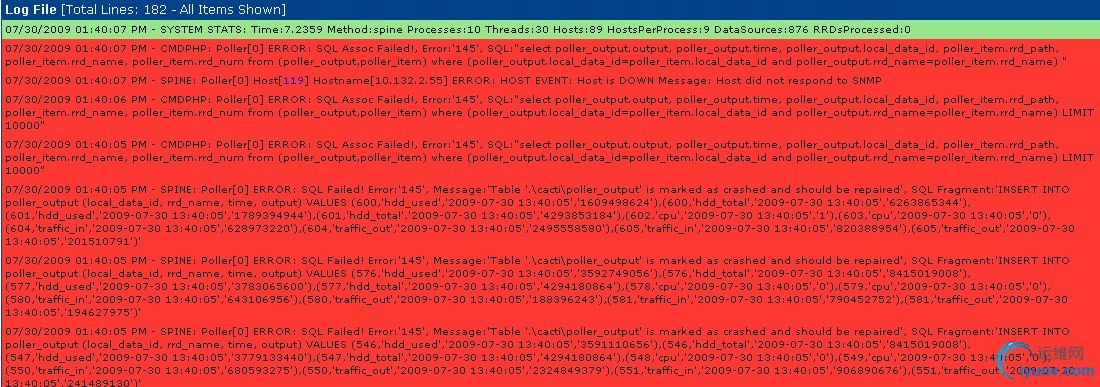

今天看cacti监控,发现昨天没取到数据
看下日志,出现大量错误ERROR: SQL Assoc Failed!, Error:'145',如图:

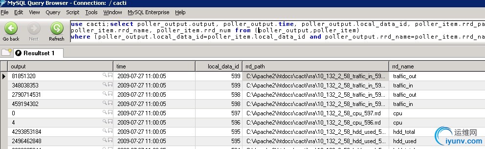

将sql执行结果显示表出错,如图:

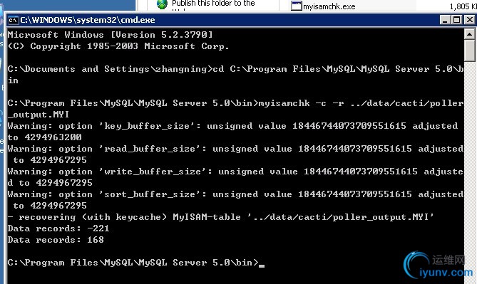

如上图,显示表poller_output 需要修复,查了下网上有很多例子,试了一个,解决,如图:
之后再查询正常:
