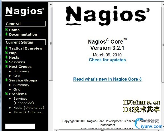

测试nagios是否成功
设置nagios为开机启动
[iyunv@cacti-qmailnagios-plugins-1.4.14]#chkconfig nagios on
[iyunv@cacti-qmailnagios-plugins-1.4.14]# service nagios start
测试nagios是否成功启动
在IE输入 http://192.168.15.73/nagios/ 跳出以下窗口 DSC0000.jpg DSC0001.jpg

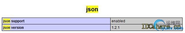

PHP支持JSON扩展
PHP必须安装PDO 和 JSON扩展。由于NPC使用了Ext JS,如果没有JSON扩展,NPC的界面不会出来,只能看到一个空白页面。初始化PHP环境 需要用phpize命令,所以也要安装 php-devel。

测试PHP是否支持json扩展
[iyunv@cacti-qmail php-json-ext-1.2.1]#vi /var/www/html/test.php
添加以下内容
<?php
phpinfo();
phpinfo(INFO_GENERAL);
phpinfo(1);
保存退出
在IE输入http://192.168.15.73/test.php   看到以下信息

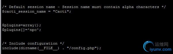

[iyunv@cacti-qmail soft]# mv npc/ /var/www/html/cacti/plugins/
[iyunv@cacti-qmail soft]# vi /var/www/html/cacti/include/global.php
添加以下参数
$plugins= array();
$plugins[] = 'npc';
如下图: DSC0003.jpg
保存退出

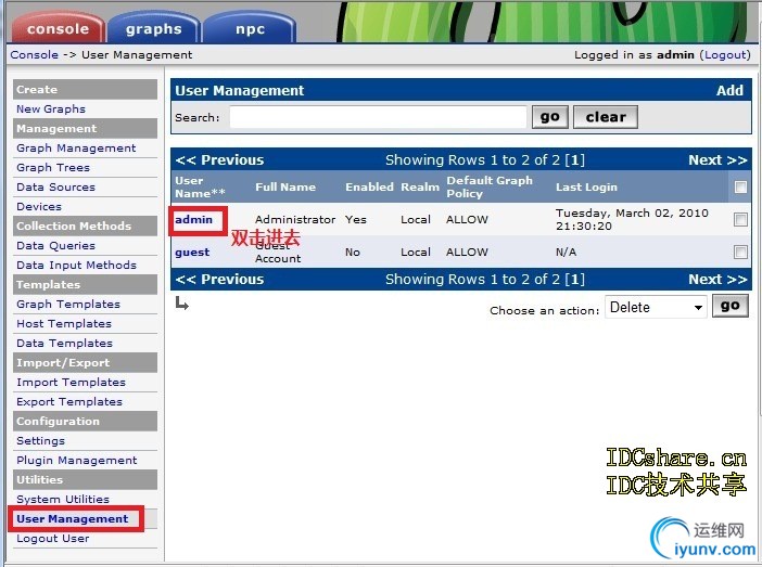

在realm permission---plugin management(打勾)

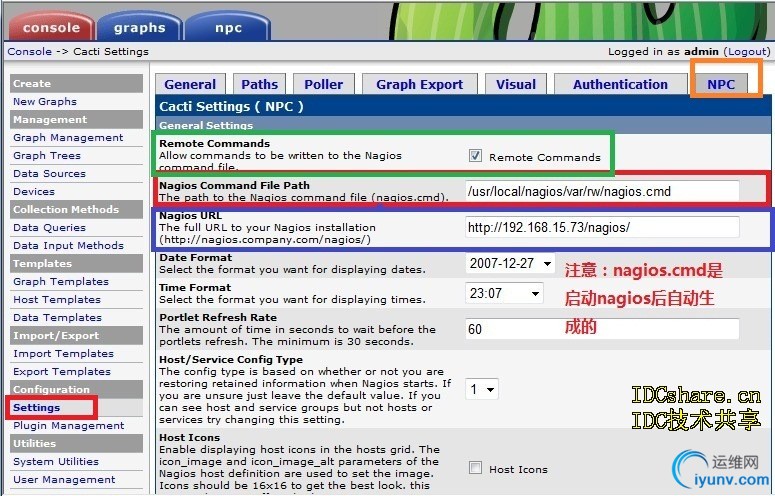

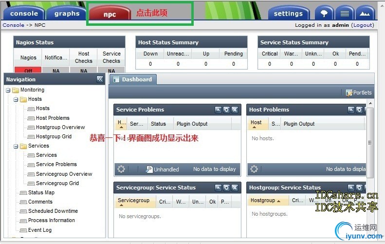

返回(console)菜单栏,点击configuration-------settings----NPC,修改一下三个参数
