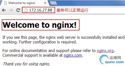

[iyunv@node0 nginx-1.4.2]# service nginx start
Starting nginx:                                            [  OK  ]
[iyunv@node0 nginx-1.4.2]# ss -tnl
State      Recv-Q Send-Q        Local Address:Port       Peer Address:Port
LISTEN     0      128              :::111                     :::*
LISTEN     0      128               *:111                      *:*
LISTEN     0      128                *:80                      *:*
  测试访问一下nginx的页面:

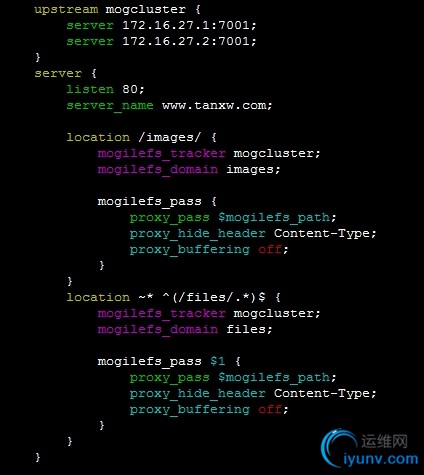

  第六步:以上的都配置好了就可以在前端的Nginx上配置访问控制了,修改配置文件:
[iyunv@node0 nginx]# vim nginx.conf
upstream mogcluster {    # 定义多个上游服务器
server 172.16.27.1:7001;
server 172.16.27.2:7001;
server {    # 定义一个虚拟主机
listen 80;
server_name www.tanxw.com;
location /images/ {
mogilefs_tracker mogcluster;
mogilefs_domain images;
mogilefs_pass {
proxy_pass $mogilefs_path;
proxy_hide_header Content-Type;
proxy_buffering off;
location ~* ^(/files/.*)$ {
mogilefs_domain files;
mogilefs_pass $1 {
# 修改好配置文件后保存退出重启服务

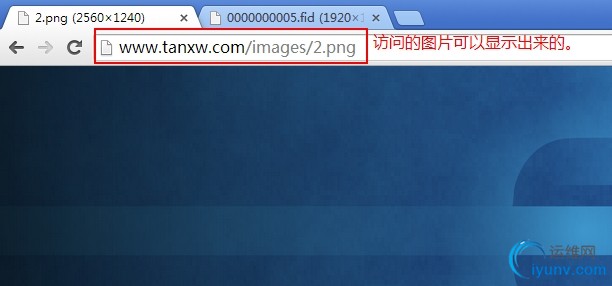

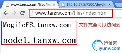

  然后在页面上测试访问刚才上传的文件以及图片:
