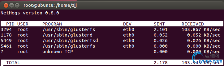

    我们用nethops工具来监测192.168.49.130 gluster的流量: DSC0000.jpg

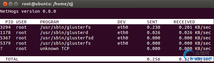

      如果关闭client cache是什么情况呢?我们来试一下,输入下面命令:
          gluster volume set vol_512 performance.io-cache
off
          gluster
volume stop vol_512 #重启卷,使配置生效
      gluster volume start vol_512#重启卷,使配置生效
  关闭client cache后,读文件时流量状况:
  通过对比两张流量图,说明192.168.49.130 client cache确实起了作用。
