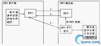

四、NFS服务器之RPC
  因为NFS支持的功能相当多,而不同的功能都会使用不同的程序来启动。每启动一个功能就会启用一些端口来传输数据,因此NFS的功能所对应的端口才没有固定,而是采用随机取用一些未被使用的小于724的端口来作为传输之用。但如此一来又造成客户端要连接服务器时的困扰,因为客户端要知道服务器端的相关端口才能够联机,此时我们需要远程过程调用(RPC)的服务。RPC最主要的功能就是指定每个NFS功能所对应的端口号,并且回报给客户端,让客户端可以连接到正确的端口上。当服务器在启动NFS时会随机选用数个端口,并主动地向RPC注册。因此RPC可以知道每个端口对应的NFS功能。然后RPC固定使用端口111来监听客户端的请求并回报客户端正确的端口,所以可以让NFS的启动更为容易。注意,启动NFS之前,要先启动RPC;否则NFS会无法向RPC注册。另外,重新启动RPC时原本注册的数据会不见,因此RPC重新启动后它管理的所有程序都需要重新启动以重新向RPC注册。
当客户端有NFS文件要存取请求时,它如何向服务器端要求数据?
(1)客户端会向服务器端的RPC(port 111)发出NFS文件存取功能的询问请求。
(2)服务器端找到对应的已注册的NFS daemon端口后会回报给客户端。
(3)客户端了解正确的端口后,就可以直接与NFS守护进程来联机。
由于NFS的各项功能都必须要向RPC注册,因此RPC才能了解NFS服务的各项功能的port number、PID和NFS在主机所监听的IP等,而客户端才能够通过RPC的询问找到正确对应的端口。即NFS必须要有RPC存在时才能成功地提供服务,因此我们称NFS为RPC Server的一种。事实上,有很多这样的服务器都向RPC注册。例如,NIS(Network Information Service)也是RPC Server的一种。所以如下图所示,不论是客户端还是服务器端,要使用NFS都需要启动RPC。
图2 NFS与RPC服务及操作系统的相关性
