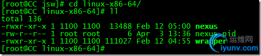

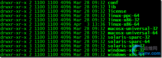

  2、将下载的nexus放置到linux服务器解压并启动:
  cd /data/program/nexus-2.3.1-01/bin/jswll
  选择自己的系统并进入:

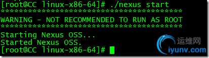

  启动nexus
  ./nexus start

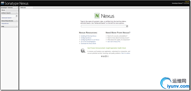

  nexus启动成功,访问:http://192.168.6.204:8081/nexus/

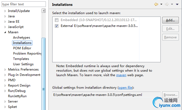

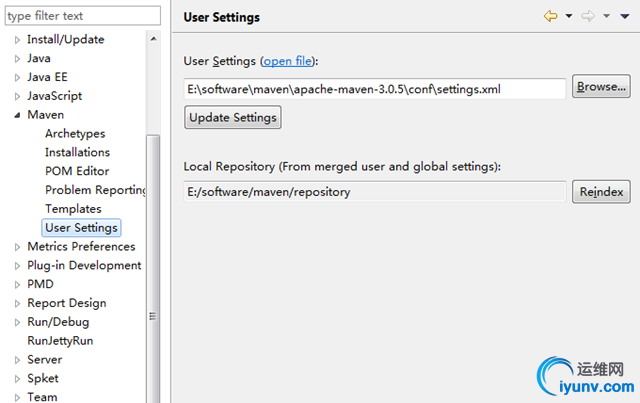

  (2)安装eclipse的m2eclipse插件,并配置maven。
  m2eclipse的安装地址:http://m2eclipse.sonatype.org/sites/m2e(安装过程略)
  安装完成后配置maven:
配置eclipse的maven为本地下载的maven地址。主要为了方便配置和版本管理。

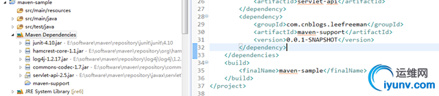

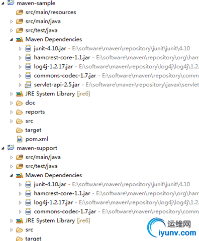

通过以上配置,maven-sample和maven-support引用的jar包,都会使用相同的版本:
接下来我们解决协作开发的问题,maven-support开发完毕之后,将之发布到nexus服务器,以便maven-sample可以引用。我们需要3步:

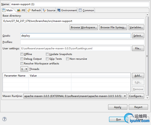

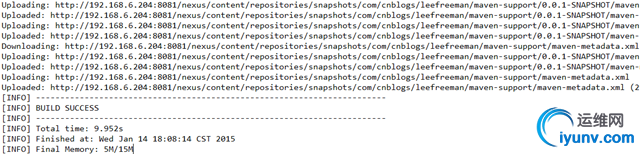

3、对maven-support项目进行编译,并执行发布命令:

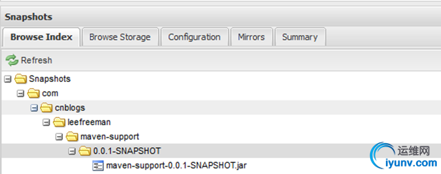

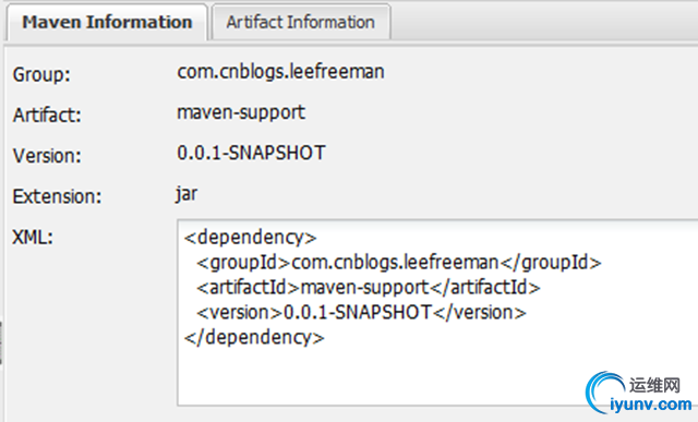

可以看到maven-support已经成功发布到nexus私服中:
这样maven-sample就可以引用maven-support模块,而开发maven-support的人则可以继续开发,持续发布新版本。
