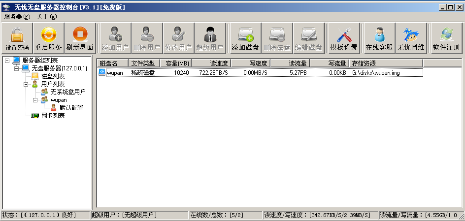

二、服务器端软件的安装与配置(以第一种方式演示说明)
1、之前2003的安装过程,已经给过链接了,操作步骤很全。
2、安装软件,只需要注意安装到D盘,不要安装到系统盘;这样比较好。
3、配置主要过程
》增加客服给的万能XP镜像包
》配置DHCP和XP镜像盘和回写盘。
》设置第一台主机为超级用户,这样,这台超级用户可以安装驱动,安装软件,
安装完后,就可以更改为普通用户,然后所有主机都启动就可以了。
》优化缓存设置
》无盘工作站的管理,可以远程开机和唤醒。有兴趣的朋友研究一下吧。
三、客户端配置(以第一种方式演示说明)
1、无盘工作站(主机)设置为网卡启动,尽量保证客户端安全,顺便把USB硬件禁用了。见图
2、第一台主机无盘启动,看到获得地址后,在服务器查看是否识别出来了,如果识别出来了,先关机。
3、关机后,服务器设置为第一台主机为超级用户。
4、然后开机,安装驱动和相关需要的软件。把服务器端第一台主机更改为普通用户。
5、然后第一台主机重启就可以了。其它无盘工作站设置成网卡启动,连接网线,直接启动就可以了。
