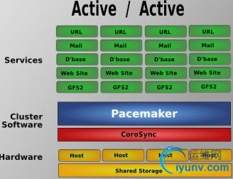

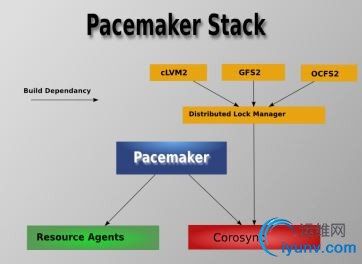

  Pacemaker 软件架构:
  • Pacemaker - 资源管理器(CRM),负责启动和停止服务,而且保证它们是一直运行着的以及某个时刻某服务只在一个节点上运行(避免多服务同时操作数据造成的混乱)。
  • Corosync - 消息层组件(Messaging Layer),管理成员关系、消息和仲裁。见 1.2 部分介绍。
  • Resource Agents - 资源代理,实现在节点上接收 CRM 的调度对某一个资源进行管理的工具,这个管理的工具通常是脚本,所以我们通常称为资源代理。任何资源代理都要使用同一种风格,接收四个参数:{start|stop|restart|status},包括配置IP地址的也是。每个种资源的代理都要完成这四个参数据的输出。Pacemaker 的 RA 可以分为三种:(1)Pacemaker 自己实现的 (2)第三方实现的,比如 RabbitMQ 的 RA (3)自己实现的,比如 OpenStack 实现的它的各种服务的RA,这是 mysql 的 RA。
  Pacemaker 支持多种类型的集群,包括 Active/Active, Active/Passive, N+1, N+M, N-to-1 and N-to-N 等。

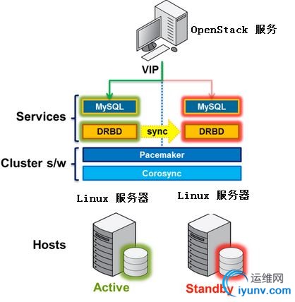

    DRBD (Distributed Replication Block Device) 即分布式复制块设备。它的工作原理是:在A主机上有对指定磁盘设备写请求时,数据发送给 A主机的 kernel,然后通过 kernel 中的一个模块,把相同的数据通过网络传送给 B主机的 kernel 一份,然后 B主机再写入自己指定的磁盘设备,从而实现两主机数据的同步,也就实现了写操作高可用。DRBD一般是一主一从,并且所有的读写和挂载操作,只能在主节点服务器上进行,但是主从DRBD服务器之间是可以进行调换的。因此,DRBD 可以看着基于网络的 RAID 1 的实现。
    DRBD共有两部分组成:内核模块和用户空间的管理工具。其中 DRBD 内核模块代码已经整合进Linux内核 2.6.33 以后的版本中,因此,如果你的内核版本高于此版本的话,你只需要安装管理工具即可;否则,你需要同时安装内核模块和管理工具两个软件包,并且此两者的版本号一定要保持对应。最新的 DRBD 版本为 8.4.
(file system, buffer cache, disk scheduler, disk drivers, TCP/IP stack and network interface card (NIC) driver)

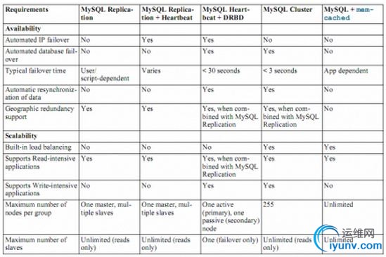

  这里 有个各种方案的比较:
  这篇文章 分享MYSQL中的各种高可用技术 全面具体地分析了 Mysql 的各种容灾方案。也可见 Mysql 容灾的水很深。
  与 RabbitMQ HA 方案类似,OpenStack 官方推荐的 Mysql Active/Passive HA 方案也是 Pacemaker + DRBD + CoroSync。具体方案为:
  • 配置 DRBD 用于 Mysql
  • 配置 Mysql 的 var/lib/mysql 目录位于 DRBD 设备上
  • 选择和配置一个 VIP,配置 Mysql 在该 IP 上监听
  • 使用 Pacemaker 管理 Mysql 所有的资源,包括其 deamon
  • 配置 OpenStack 服务使用基于 VIP 的 Mysql 连接
  OpenStack 官方推荐的 Mysql HA A/P 方案 配置完成后的效果:
  因为与 RabbitMQ HA 方案非常类似,不再赘述。这个文档 详细阐述了具体的配置步骤。
