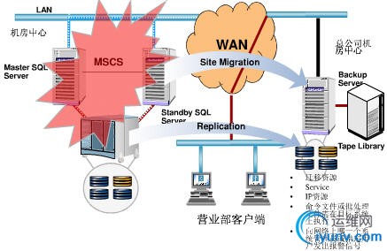

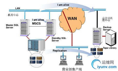

  一个异地容灾系统,往往包括本地的 HA 集群和异地的 DR 数据中心。一个示例如下(来源:百度文库):
  Master SQL Server 发生故障时,切换到 Standby SQL Server,继续提供数据库服务:
  在主机房中心发生灾难时,切换到备份机房(总公司机房中心)上,恢复应用和服务:

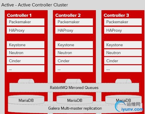

2.1.1 云控制节点的 A/A HA 方案
  该方案至少需要三台服务器。以 RDO 提供的案例为例,它由三台机器搭建成一个 Pacemaker A/A集群,在该集群的每个节点上运行:
  • API 服务:包括 *-api, neutron-server,glance-registry, nova-novncproxy,keystone,httpd 等。由 HAProxy 提供负载均衡,将请求按照一定的算法转到某个节点上的 API 服务。由  Pacemaker 提供 VIP。
  • 内部组件:包括 *-scheduler,nova-conductor,nova-cert 等。它们都是无状态的,因此可以在多个节点上部署,它们会使用 HA 的 MQ 和 DB。
  • RabbitMQ:跨三个节点部署 RabbitMQ 集群和镜像消息队列。可以使用 HAProxy 提供负载均衡,或者将 RabbitMQ host list 配置给 OpenStack 组件(使用 rabbit_hosts 和 rabbit_ha_queues 配置项)。
  • MariaDB:跨三个阶段部署 Gelera MariaDB 多主复制集群。由 HAProxy 提供负载均衡。
  • HAProxy:向 API,RabbitMQ 和 MariaDB 多活服务提供负载均衡,其自身由 Pacemaker 实现 A/A,提供 VIP。在部署中,也可以部署单独的 HAProxy 集群。
  • Memcached:它原生支持 A/A,只需要在 OpenStack 中配置它所有节点的名称即可,比如,memcached_servers = controller1:11211,controller2:11211。当 controller1:11211 失效时,OpenStack 组件会自动使用controller2:11211。

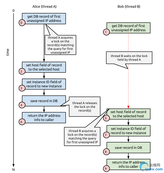

  (2)以 Nova 为例,Mysql 使用 Write-intent locks 机制来保证多个连接同时访问数据库中的同一条记录时的互斥。以给新建虚机分配 IP 地址为例,该锁机制保证了一个 IP 不会分给两个用户。
  (3)使用 Mysql Galera 时,所有节点都是 Master 节点,都可以接受服务,但是这里有个问题,Mysql Galera 不会复制 Write-intent locks。两个用户可以在不同节点上获取到同一条记录,但是只有一个能够修改成功,另一个会得到一个 Deadlock 错误。对于这种情况,Nova 使用 retry_on_deadlock 机制来重试,比如@oslo_db_api.wrap_db_retry(max_retries=5, retry_on_deadlock=True)。默认都是重试 5 次。但是,这种机制效率不高,文章作者提供了一种新的机制。
  该 HA 方案具有以下优点:
  • 多主,零切换,方便地实现负载均衡
  • 将 API 服务和 DB, MQ 服务无缝整合在一起
  由于这些优点,该方案被大量采用。具体配置请参考 OpenStack High Availability Guide。

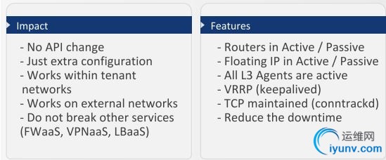

  (2)Juno 中引入的 VRRP (Virtual Router Redundancy Protocol)方案
  该方案使用多余一个的网络控制节点,提供 A/P HA。具体请参考我的另一篇文章 理解 OpenStack 高可用(HA)(2):Neutron L3 Agent HA 之 虚拟路由冗余协议(VRRP)。其主要特点为:

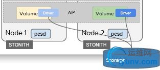

  (1)在使用非共享存储时,cinder-volume 进程受 Pacemaker 监控,在其停止的时候重启。这种方案下,存储控制节点宕机的话,上面的所有卷都会损失掉。因此,在生产环境中,必须使用下一种方案。
  (2)在使用共享存储时,考虑到目前代码中存在的资源竞争(参考这里),该服务只能实现为 A/P HA 方式,也就是说在某个时刻,只有主节点上的 cinder-volume 在运行。RedHat 这个 ticket 中有具体的分析。目前,cinder-volume 还没有内在的 HA 实现,只能借助第三方软件比如 Pacemaker。A/A 的实现在 Liberty 中正在进行,请 参见 和 这个。

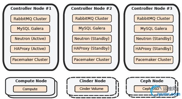

3.2 Mirantis OpenStack 6.0 HA 方案:A/A 方案
  Mirantis 推荐在生产环境中使用带至少三个控制节点的 HA:
  其中:
  • 使用 Pacemaker 控制 Neutron Agent,实现 A/P HA
  • API 服务运行在多个节点上,使用 HAProxy 实现负载均衡,提供 VIP
  • RabbitMQ A/A
  • Mysql A/A

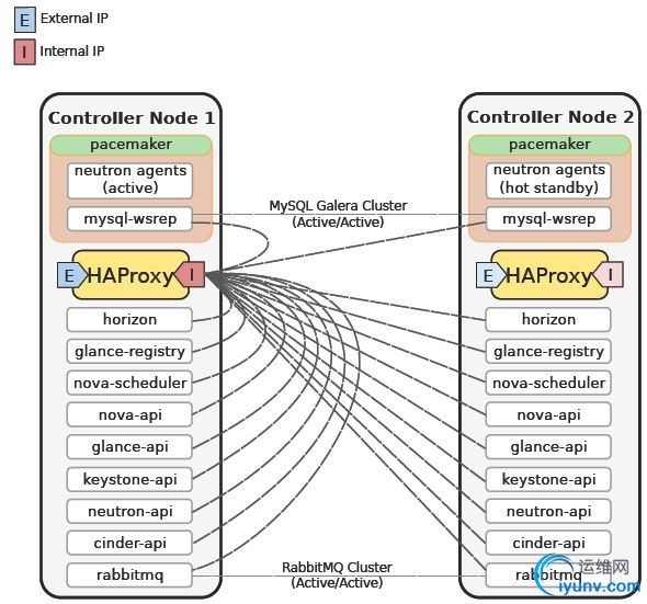

  各 HA 组件之间的关系:
  各组件被调用的方式:
  (来源:Mirantis 官网)
  点评:与 RDO 方案一样,该 HA 也是一个彻底的 HA 方案,消除了整个系统的 SPOF。但是,与 RDO 相比分散式控制节点相比,Mirantis 的集中式控制节点上运行的服务较多,可能会影响其性能,但是在小规模云环境中节省了硬件成本。

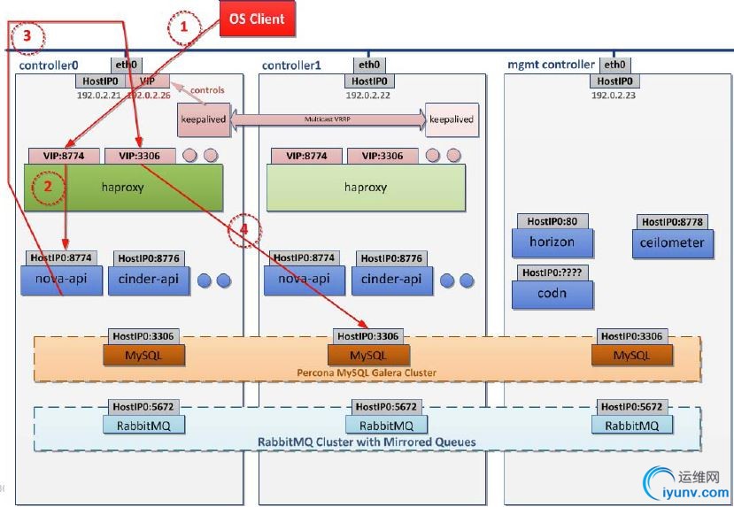

3.3 HP Helion 的 HA 方案:A/A方案
  系统组成:(两节点 HAProxy + Keepalived 集群) +  第三个控制节点 +(RabbitMQ Cluster + Queue 镜像)+(Galera + Mysql)
  • OpenStack 客户端通过 VIP:8774 访问 nova-api
  • HAProxy 将请求转到 controller 0 上的 nova-api
  • nova-api 通过 VIP:3306 访问 Mysql DB
  • HAProxy 将请求转到 controller 1 上的 Mysql 实例
  点评:HP 的 A/A 方案是不彻底的,甚至是有些怪异(为什么不三个控制节点做一个A/A 集群呢?),因为至少 Horizon、 Ceilomter 和 Neutron Agents 没有实现 HA,它只实现了 API,DB 和 MQ 的 HA。

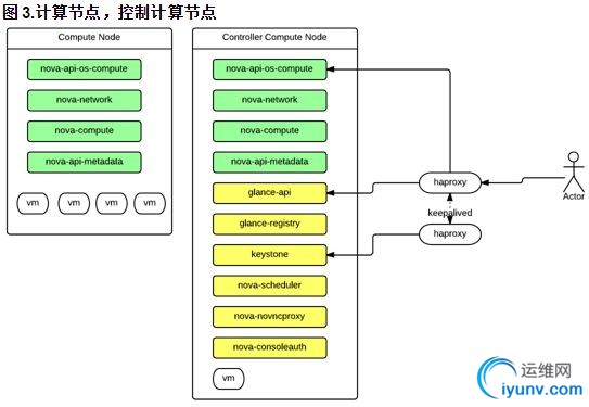

3.7 网易 OpenStack 云的 HA 方案
  好不容易找到一个国内公司的方案,来源在 这里:
  特征:
  • 使用 keepalived 管理的 HAProxy
  • 控制节点应该是 A/A HA 方案
  • 没有看到计算节点和网络控制节点的 HA 方案,似乎没有用 neutron,而是用 nova-network
  • 高可用 RabbitMQ 集群和主备 MySQL,以及 memcache 集群是额外部署的
