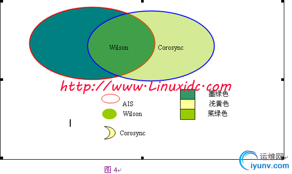

当OpenAIS到了Wilson以后,OpenAIS一分为二,Wilson的组件基本都是AIS组件。其他控制的核心组件被添加到Corosync中,关系如图4所示。
  (3).Corosync与OpenAIS关系
图5所示,Wilson与Whitetank的主要区别在于Wilson相比Whitetank缺少核心架构。Wilson 作为Corosync的插件支持SA Forum 。

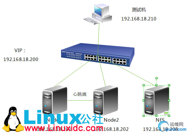

  (3).拓扑环境
