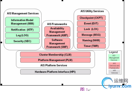

  应用接口规范(AIS)是用来定义应用程序接口(API)的开放性规范的集合,这些应用程序作为中间件为应用服务提供一种开放、高移植性的程序接口。是在实现高可用应用过程中是亟需的。服务可用性论坛(SA Forum)是一个开放性论坛,它开发并发布这些免费规范。使用AIS规范的应用程序接口(API),可以减少应用程序的复杂性和缩短应用程序的开发时间,这些规范的主要目的就是为了提高中间组件可移植性和应用程序的高可用性。SAF AIS是一个开放性工程,在不断更新中。目前主要的服务如图1所示:
    绿色部分为AIS管理的服务包括IMM,NTF,LOG,和SEC。中间红色部分为AIS 管理框架,有AMF和SMF两个架构。右边红色部分为AIS提供的公共服务,包括CKPT,EVT,LCK,MSG,NAM,TMR。下边红色部分CLM和PLM。AIS各个实体之间关系如图2所示。PLM在处在AIS最底层提供硬件的逻辑视图和系统低级软件,这些低级软件可以构成了操作系统,并为各种应用程序提供了执行的环境。CLM是在集群中描述集群节点的信息和集群节点的配置信息。AMF,SMF是AIS的两个框架,AMF是集群框架,为集群各个实体提供注册、注销,错误报告,保护组管理,可用性管理,健康状况监控等。SMF是服务管理框架,作用包括保持活动状态模型、监控由于软件改变造成的潜在的错误信息、配置恢复错误信息的步骤等。AIS Utility Services为AIS提供公共服务。AIS Management Services是AIS管理服务的对象。(其他组件详细资料在AIS文档中,此处略)

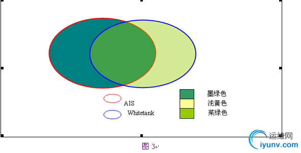

1.AIS与Whitetank的关系
由图3可以看出,OpenAIS的分支版本Whitetank除了包含AIS标准的应用程序接口,同时也有自己独立的管理模块,这些独立的模块为图3中浅黄色部分,包含CPG,CFG,EVS, aisparser, VSF_ykd,bojdb等控制模块。
