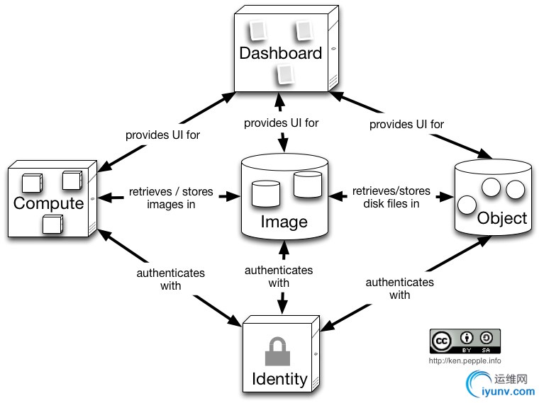

    OpenStack由5大组件组成(计算nova,身份管理keystone,镜像管理glance,前端管理dashboard和对象存储swift)。
    nova是计算、控制的核心组件,它又包括nova-compute、nova-scheduler、nova-volume、nova-network和nova-api等服务。借用http://ken.people.info的以下这幅图了解OpenStack的5大组件和功能:
下面这幅图描述了各个组件的功能和服务结构: DSC0001.jpg
    同其它大部分分布式系统一样,OpenStack也分为控制节点和计算节点两种不同功能的节点。控制节点提供除nova-compute以外的服务。这些组件和服务都是可以独立安装的,可以选择组合。
