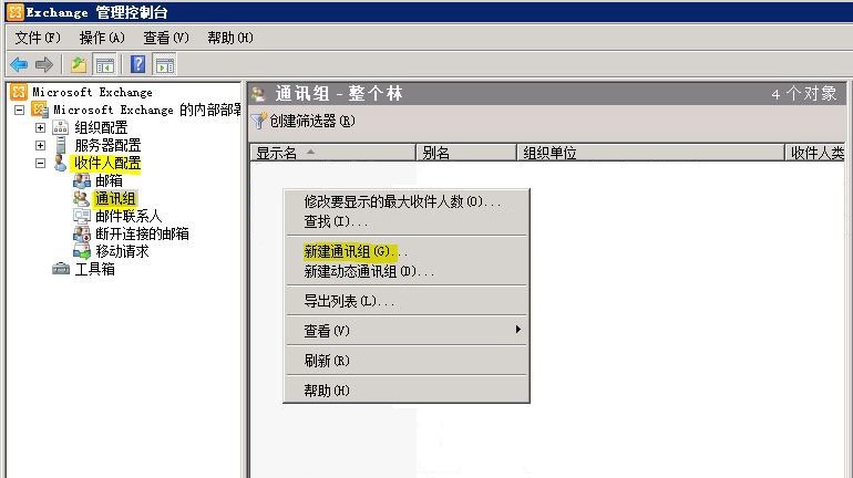

打开 Exchange管理控制台,展开【收件人配置】-【通讯组】
空白处右键单击【新建通讯组】
首先来新建最顶层这个组【contoso重庆公司】

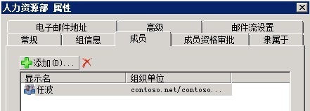

把【IT部】【人力资源部】【销售部】这3个组做这【contoso重庆公司】组的成员,【contoso重庆公司】为根节点

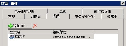

为【IT部】组添加成员【蒋庆秋】
为【人力资源部】组添加成员【任波】

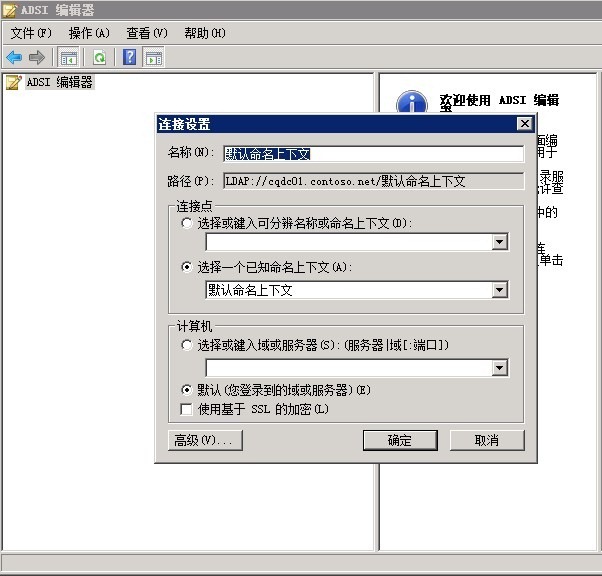

打开ADSI编辑器,连接到【默认命名上下文】
展开 【DC=contoso,DC=net】 –【 OU=contoso重庆公司】
在右边找到 【CN=contoso重庆公司】,右键打开属性,定位到 【distinguishedName】,打开后复制其中的值

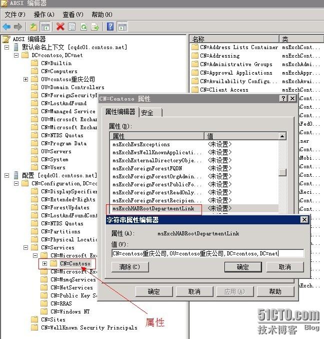

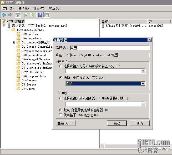

连接到【配置】
展开【CN=Configuration,DC=contoso,DC=net】 -【 CN=Services】 -【CN=Microsoft Exchange】 -【 CN=Contoso】(组织名)
右键打开 CN=Contoso 组织名的属性,定位到 【msExchHABRootDepartmentLink】 ,将前面复制的内容粘贴进去

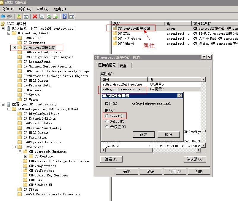

3.将组指定为 HAB 成员
回到【默认命名上下文】,展开【 DC=contoso,DC=net 】-【 OU=contoso重庆公司】,在右边框中右键打开 【CN=contoso重庆公司】 属性
定位到 【msOrg-IsOrganizational 】将其值修改为【 True】
对【IT部】【人力资源部】【销售部】3个组做相同操作

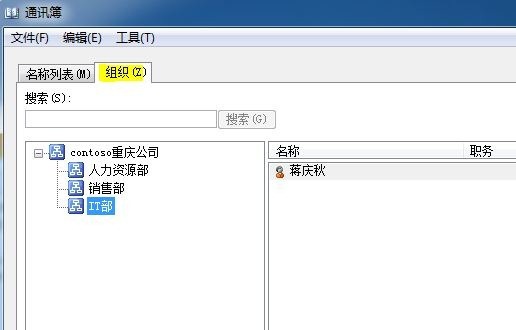

这样排列下来就是(Outlook中可以看到最终效果)
人力资源部
销售部
IT部

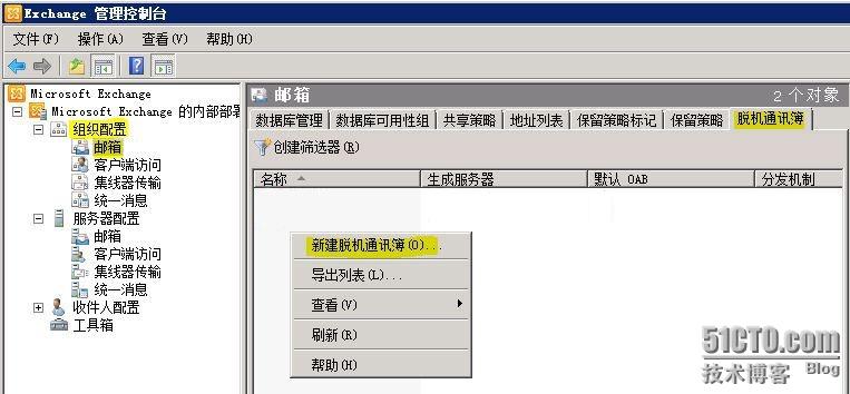

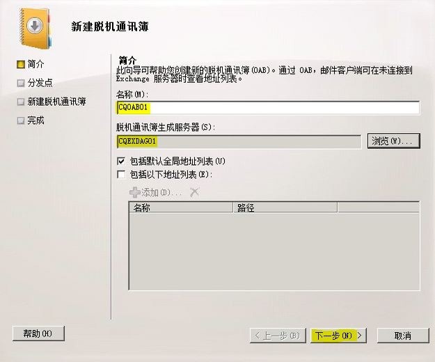

5.新建脱机通讯薄
打开Exchange管理控制台,展开【组织配置】-【邮箱】,选择【脱机通讯簿】选项卡,右键选择【新建脱机通讯簿】
指定名称,脱机通讯簿生成服务器选择cqexdag01,也就是第一台MailBox服务器
勾选【启用基于Web的分发】,把2台CAS/HUB服务器添加进来
点击【新建】完成脱机通讯簿的创建
0

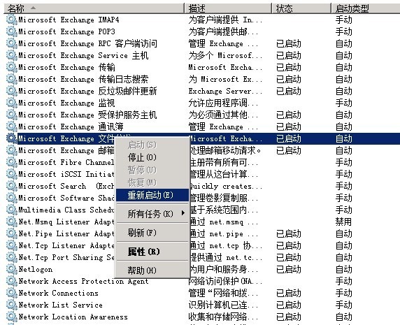

打开EMS,执行 Get-OfflineAddressBook | Update-OfflineAddressBook 进行通讯簿更新
更新完成后,为了让2台【邮箱服务器】上ExchangeOAB目录中的更新数据立即复制到2台【客户端访问服务器】的Web分发目录中,需要重新启动 【Microsoft Exchange 文件分发】服务
注意:此操作在2台客户端访问服务器上都要进行

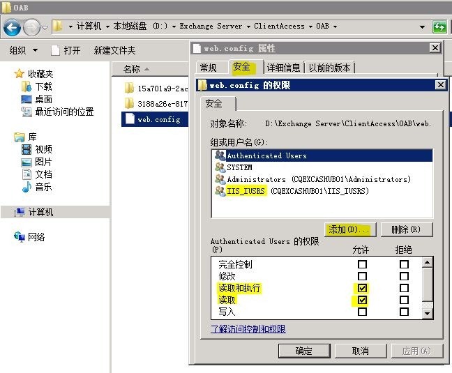

7.修改web.config文件权限
打开默认Web站点下的OAB虚拟目录,在web.config文件中编辑安全权限,让IIS_IUSRS组对web.config文件有读取和执行权限
注意:这个操作也需要在2台客户端访问服务器上进行

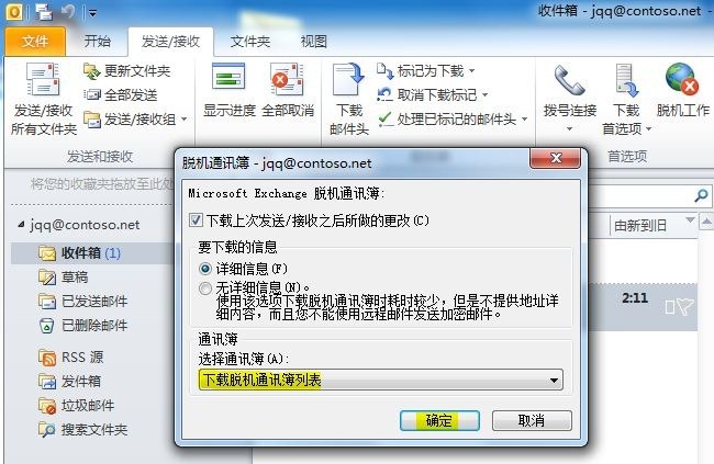

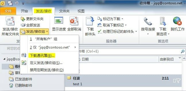

切换到【发送/接收】卡片,单击【发送/接收组】右边的下拉箭头,单击【下载通讯簿】
单击确定下载脱机通讯簿列表

确定后开始下载通讯簿,完成后切换到【开始】卡片,打开【通讯薄】,会出现【组织】选项卡,打开【组织】选项卡,可以看到在Outlook中已经实现了分层地址薄
