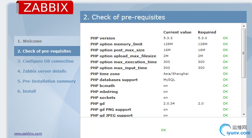

vi /etc/php.ini                            #编辑PHP配置文件如下
post_max_size =16M
max_execution_time =300
max_input_time =300
date.timezone = Asia/Shanghai
:wq                                        #保存退出

Next
Next

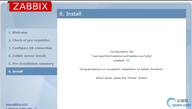

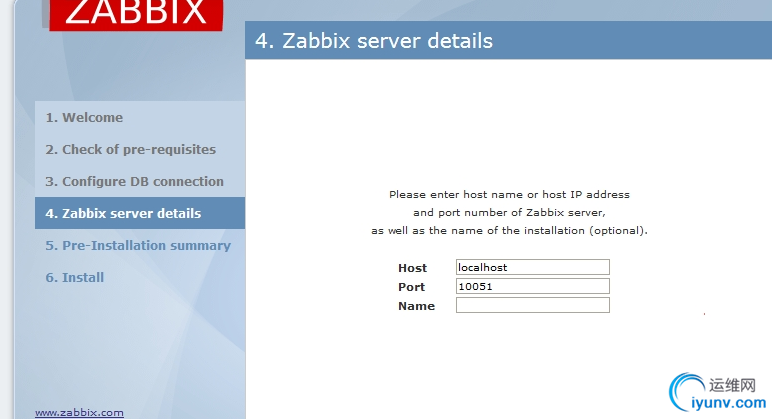

点击 Test connection   点击 Next
Next
Next
一直NEXT到最后,Finish  安装完成。

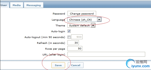

登录页面后,点击右上角profile
选择中文语言,点击保存。
