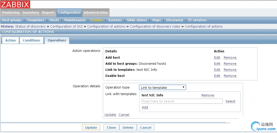

3 添加上线action,注意右上角选择discovery,在conditions填Discovery rule = i_find_you,Discovery status = Discovered,在operation下填添加主机,link模板template,我添加的是test NIC info,加到一个组里面,我添加的是Discovered hosts,然后选择enable the host
点击Update,应用该action

QQ截图20150916090847.png 添加成功,并且模板link成功,今天才发现前几天的perl有问题,忽略了几个情况,正则部分修改下就行了
