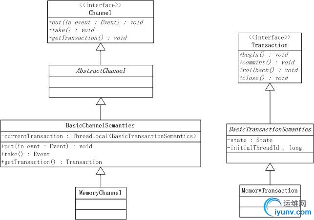

  MemoryChannel实现的关系图:
  AbstractChannel主要实现了NamedComponent、LifecycleAware和Configurable这几个基本的接口,还并没有与事务有关。
  BasicChannelSemantics实现在在local-thread中保存一个BasicTransactionSemantics对象的功能。它对Channel接口中take和put方法的实现为:确保当前的线程中有Transaction的一个可用的实例,然后把take和put代理给本线程transaction对象的同名方法。
  BasicTransactionSemantics确保了事务相关的操作只有按正确的顺序执行才可以。即tx.begin =》 channel.take/put =》 tx.commit =》  tx.close。它只保证了对Channel操作的顺序,由子类实现doBegin, doTake, doPut, doCommit, doRollback, doClose等方法。
  因此BasicChannelSemantic类和BasicTransactionSemantics类一起保证了操作Channel的逻辑。提供了所有Channel的父类。事务中的各个操作的语义,则由BasicTransactionSemantics的子类去实现,即它的子类来说明事务开始时干嘛,事务回滚时干嘛,取出消息时干嘛、放入消息时干嘛等等。
