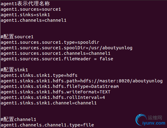

3.建立配置文件
这里面的配置文件还是比较特别的,不同于以往我们安装的软件,我们这里可以自己建立配置文件。
首先我们建立一个 example文件
  • vi example
,然后把下面内容,粘帖到里面就可以了,注意不要有乱码,有乱码的话,可以直接创建一个文件,然后上传。方法也有很多,能解决就好。
对于下面红字部分,记得创建文件夹,并且注意他们的权限一致,这个比较简单的,就不在书写了。对于下面的配置项,可以参考flume参考文档,这里面的参数很详细。
agent1表示代理名称
agent1.sources=source1
agent1.sinks=sink1
agent1.channels=channel1
#配置source1
agent1.sources.source1.type=spooldir
agent1.sources.source1.spoolDir=/usr/aboutyunlog
agent1.sources.source1.channels=channel1
agent1.sources.source1.fileHeader = false
#配置sink1
agent1.sinks.sink1.type=hdfs
agent1.sinks.sink1.hdfs.path=hdfs://master:8020/aboutyunlog
agent1.sinks.sink1.hdfs.fileType=DataStream
agent1.sinks.sink1.hdfs.writeFormat=TEXT
agent1.sinks.sink1.hdfs.rollInterval=4
agent1.sinks.sink1.channel=channel1
#配置channel1
agent1.channels.channel1.type=file
agent1.channels.channel1.checkpointDir=/usr/aboutyun_tmp123
agent1.channels.channel1.dataDirs=/usr/aboutyun_tmp

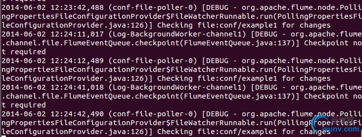

5.我们启动flume之后
会看到下面信息,并且信息不停的重复。这个其实是在空文件的时候,监控的信息输出。
一旦有文件输入,我们会看到下面信息。
注意:这个不要关闭,我们另外开启一个shell,在监控文件夹中放入要上传的文件
