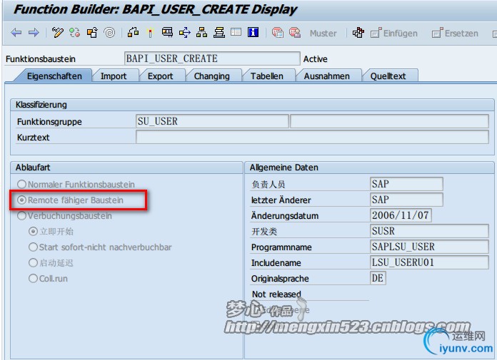

  NCO3连接BAPI之前先来看看BAPI的一些参数规则。我们以 BAPI_USER_CREATE 为例子。此BAPI调用了可以生成一个用户,它当然不是仅仅对USR02进行写入那么简单。生成之后该账户什么权限也没有。
  输入T-CODE:BAPI,然后在第二个页签下找到该BAPI:
  上图中的红色框框里就是我们要调用的BAPI的名称。双击它,进入到该BAPI的一些说明里:
  看到了,在属性页里它勾选了Remote... 说明它是可以远程操控的!

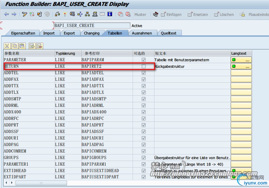

  上图里,注意到红色框框都是不可选的,也就是后面的复选框没有选中,它告诉我们,在调用BAPI的时候这些参数是必须要有值传进来的!
  这个就是返回的参数。当然,这个Return也是必须要传出来的值。
  细心的人从上面几个图片可以看出,“参考打印”栏位里都是BAPI开头的结构,或者是结构里面的一个字段。双击这些结构进去就可以看到相关的栏位组成。

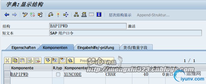

  我们看看PASSWORD,对应的结构是:BAPIPWD 双击之,如下图:
  发现这里面只有一个栏位,CHAR型,40码,传密码之用。

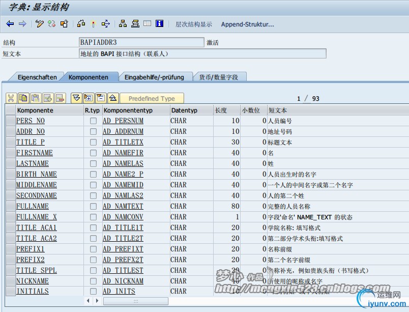

  再看看ADDRESS栏位对应的结构BAPIADDR3,双击之:
  这个结构栏位就比较多了。虽然这里没有规定那些是必须要有值的,但确实有些是需要赋值,有些则可以放空。
  我们在SU01里面新建用户的时候系统会提示要求输入姓和名,那么这里的FIRSTNAME和LASTNAME是必须的了。
  BAPI里传入的参数LOGONDATA是放登陆数据的,具体的结构不再赘述。而返回的信息RETURN里有一个MESSAGE是放调用结果的信息,我们在NCO3里调用要用到它来返回结果信息。
