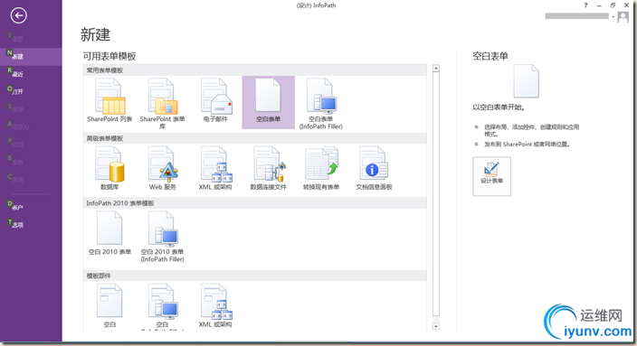

  1、 打开InfoPath Designer,选择空白表单,可以看到右侧描述,发布到SharePoint或者网络位置,我们要发布到网络位置,然后上传到SharePoint表单库;

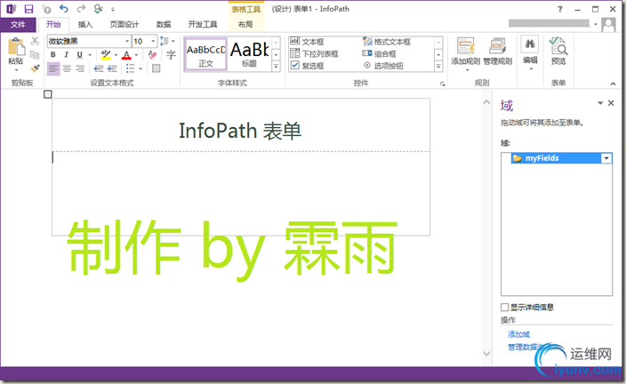

  2、 新建以后,如下图:
  之后我们修改表单的标题,然后在右侧添加域,之后再拖动至表单中间,当然我们可以选择插入 – 表格进行布局;

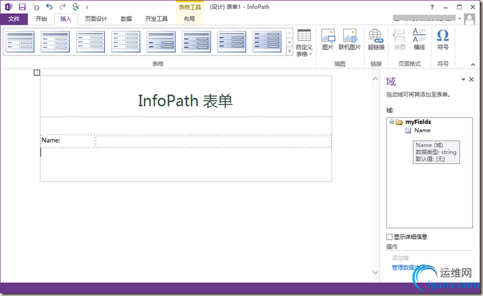

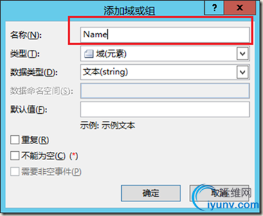

  3、下面就是添加域,如下图:
  4、添加域的名称,如下图:
  5、添加表格进行布局,然后拖动Name到表格里,如下图:

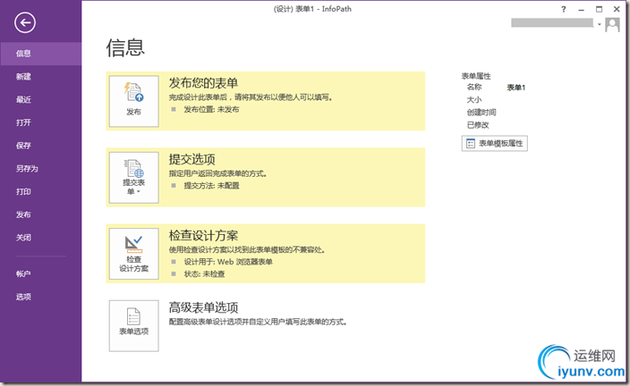

  6、然后点击文件 – 信息,高级表单选项,修改信任级别和证书:
  7、表单选项,选择安全和信任,如下设置,如果没有证书,可以创建:

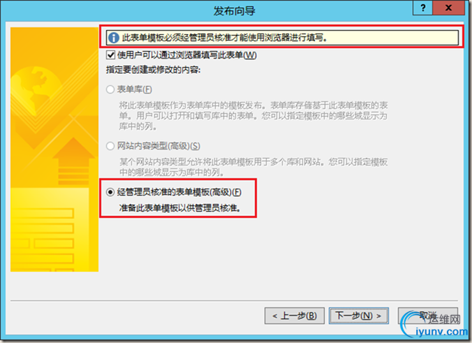

  8、选择发布,发布表单至SharePoint库,如下图:
  9、选择SharePoint网站的位置,中间如果弹框,需要管理员账号,目的准备此表单以供管理员核准,如下图:
  10、点击下一步,看到提示需经管理员核准,所以之前弹出需要管理员账号;

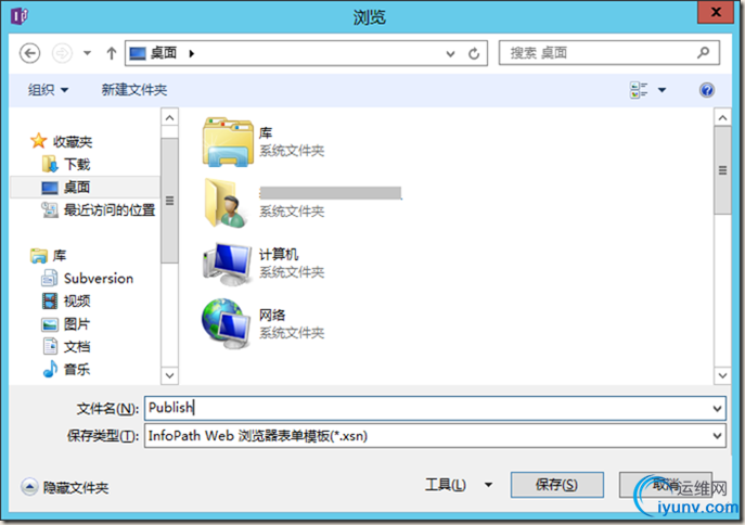

  11、指定模板的位置,发布核准后的表单到计算机上,如下图:
  12、选择桌面,保存为infopath.xsn文件,如下图:

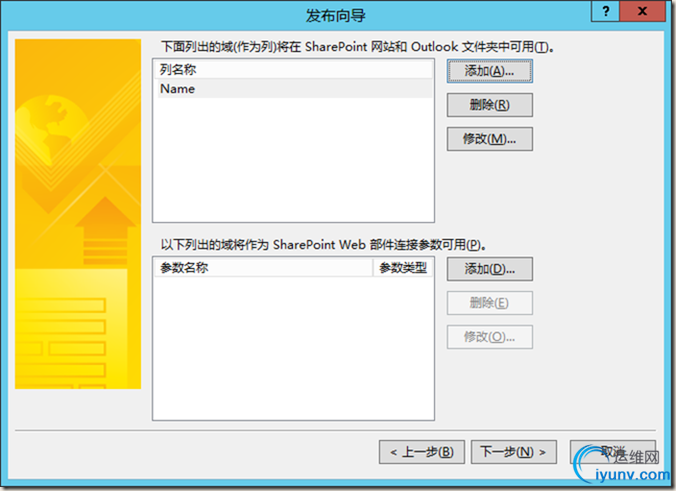

  13、添加列,也就是Name,选择下一步:

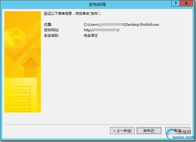

  14选择发布,即把经过网站认证的模板,发布到物理路径下了:
  15、发布成功,该表单已经可以在浏览器中使用了,只需上传到SharePoint服务器:

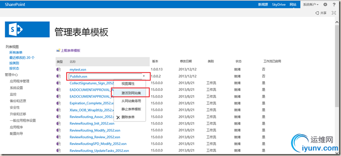

  19、在该模板的下拉列表中,选择激活到网站集(激活后,会在网站集功能里多一个功能),如下图:

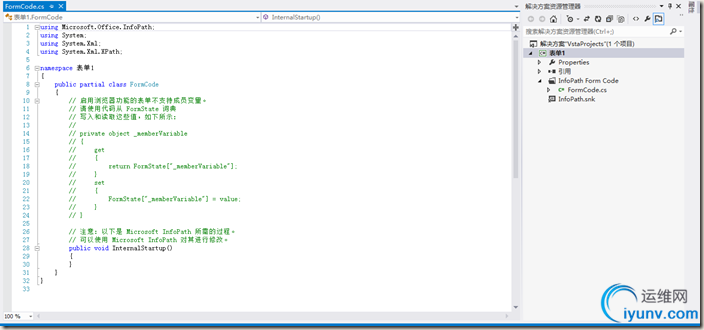

  21、回到infopath.xsn表单,点击开发工具,代码编辑器,如下图:
  22、点击完代码编辑器,会弹出Visual Studio界面,如下图:

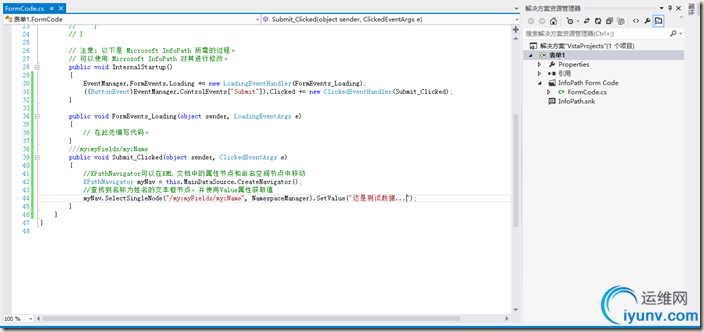

  26、在按钮上右键,按钮属性,修改ID,点击编辑表单代码:
  27、发现VS里多一个事件,可以在事件里添加我们的代码;我只是测试表达发布,写了个简单的代码,就是把一行string类型,输出到Name域里面,如下图:

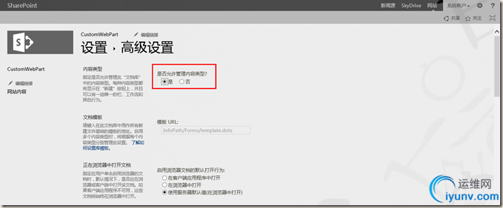

  31、启用内容类型管理,如下图:

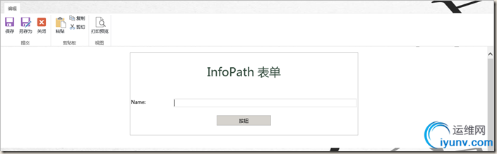

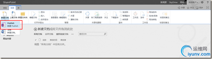

  35、可以看到新建文档里面,有了我们发布的模板,点击试试:
  36、点击Publish,弹出我们的表单,说明配置成功:

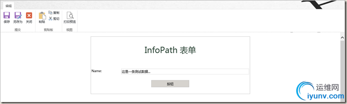

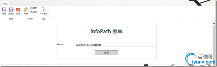

  37、点击“按钮”,发现按钮的代码执行了,如下图:
  将“这是一条测试数据…”输出到Name域的控件里面了;
  38、后来尝试了调用一下SharePoint的对象模型,把Web.Title输出来了,如下图:
  接下来,可以试试更复杂的SharePoint展示,或者,写一个SharePoint功能表单,都是可以的,但是,InfoPath的弱点在于控件比较少,不够灵活,这样区别于SharePoint页面。
