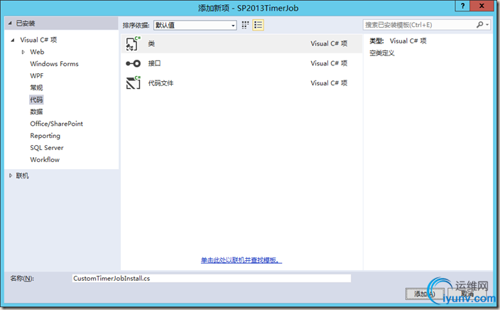

  5、添加新项,选择类文件,命名为CustomTimerJobInstall.cs,这个是TimerJob的安装类:

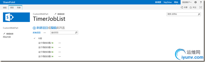

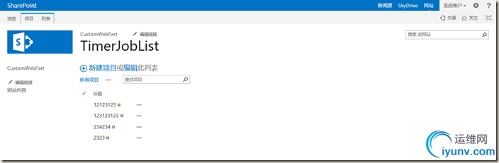

  12、TimerJob执行以后的列表,如下图:
