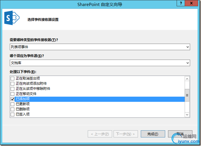

  4、选择事件接收器类型和事件,如下图:

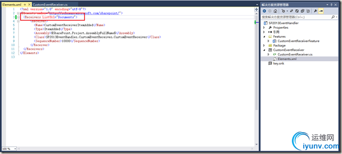

  6、修改事件接收器的Xml,修改为对单独列表有效,如下图:
