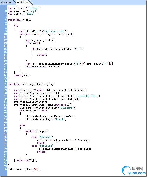

  最近有一个小需求,就是SharePoint的日历类型列表,用户希望根据Event里面的Category不同,在前台视图显示成不同的颜色,绞尽脑汁,想到这么个办法,分享给大家,希望有更好方法的也能留言推荐给我。
    效果,如下图:
  不一样Category的Event,前台显示的背景色不相同;
    原理
  通过分析日历视图的前台HTML,发现所有的Event都在一个div里面,而且div的class都是一样的,所以,用JQuery获取所有Event的div就比较容易了。
  再深一层查看,div下面标题的链接,里面有Event的ID,通过js解析出来这个ID也不是什么难事儿,所以,根据ID用ECMAScript获取这个Event的Category也变得可行,然后再把这个Event最外面的div背景颜色改变,即可。
  根据ID的值用ECMAScript脚本去SharePoint日历里读取Category的值,然后根据值来将最外面的Div改变为相应的背景颜色,下面,即使用的js脚本,给大家一个参考。
    优点
  目前测试,完美支持增删改后的异步加载,支持日视图、周视图、月视图的各种切换,支持项目过多折叠的展开和收缩是发生的异步加载;
    缺点
  橘红色为默认的颜色,由于ECMAScript脚本是异步的,所以改变会有一个渐变的效果,如下图,可以看到改变是一个渐变的过程,不过也挺赏心悦目的,呵呵。
