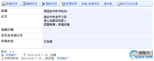

  这是一条已批准的列表项(原本的状态)

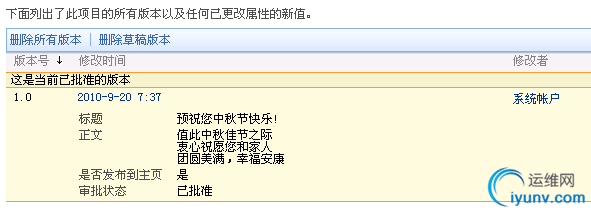

  运行后更改了&#8220;是否发布到主页&#8221;为是,但未影响其审批状态
   发现版本也没有发生变化
