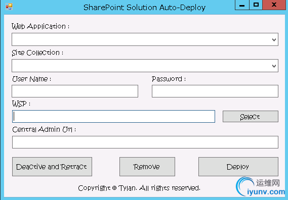

  本来的想法是做一个可以自动卸载并且部署新solution到SharePoint farm的tool。但是最后只做到retract成功和remove solution之前这个阶段。因为一个原因(等待solution retracted的过程中出现CLR方面的问题)导致不能将整个过程连续起来,这是相关的博问,希望有高手可以解惑。
  下面的tool将会根据SharePoint solution wsp文件名自动识别solution,并在相应的站点deactive相应的site collection级别的solution feature,然后在SharePoint farm中卸载相应的solution。
  图形界面:
  选择Web Application,选择其下的Site Collection,然后填写登陆SharePoint Site的用户名和密码,选择要卸载的wsp文件。之后点击OK,就会自动进行卸载。
  待完成的部分(已经都注释掉了)用是从等待retract成功开始,然后remove solution,deploy solution,以及active feature的过程。难点主要是等待solution retract成功。希望SharePoint方面专家可以帮助解决这个问题。相关的详细异常信息,请见博问。
  代码如下:
