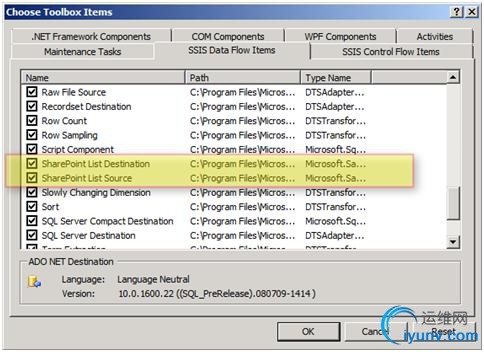

  三、安装完后在VS中打开SSIS项目,然后将下图两个组件加到工具箱。
  *安装前记得把VS先关掉!!!
  添加后的效果如下:
