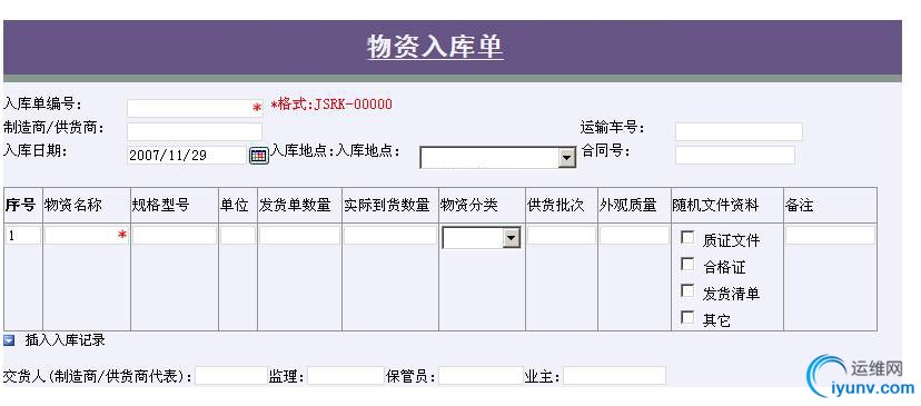

  下面给出一个入库单,出库单类似:
如上图,又有单独的字段又有重复表。

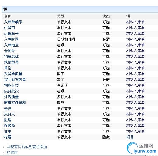

  创建一个新的自定义列表库,也启动两个内容类型,“材料入库单”和“材料出库单”,入库记录的名全部使用InfoPath入库表单所有的、而且相同的栏名(为什么?为了以后编代码方便呀),本示例如下,入库记录也相同设置。PS:我把原来的标题设成隐藏的!体会一下用意哦。

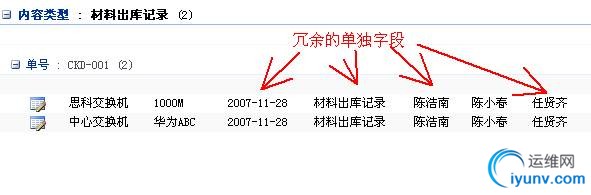

下图是按出入库单号分组,你通过这个视图可以看见,原来在一个InfoPath表单中的多个记录,已经一条条乖乖进列表了。
