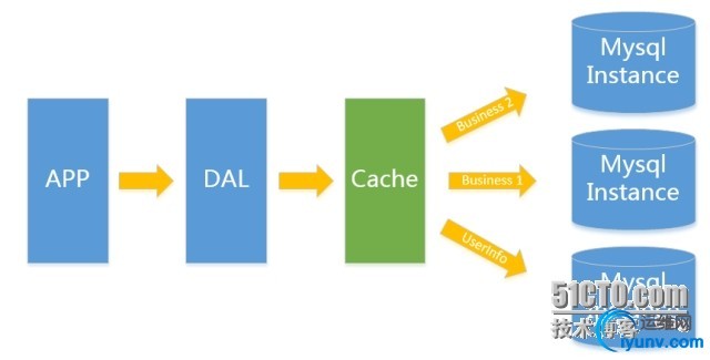

V2.0 垂直拆分
一般当V1.0 遇到瓶颈时,首先最简便的拆分方法就是垂直拆分,何谓垂直?就是从业务角度来看,将关联性不强的数据拆分到不同的Instance上,从而达到消除瓶颈的目标。以图中的为例,将用户信息数据,和业务数据拆分到不同的三个实例上。对于重复读类型比较多的场景,我们还可以加一层Cache,来减少对DB的压力。
在这样的架构下,我们来看看数据存储的瓶颈是什么?
  • 单实例单业务依然存在V1.0所述瓶颈
遇到瓶颈时可以考虑往本文更高V版本升级,若是读请求导致达到性能瓶颈可以考虑往V3.0升级, 其他瓶颈考虑往V4.0升级。

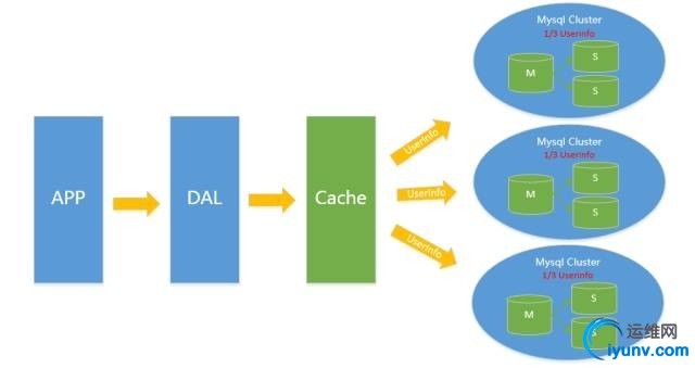

V4.0  水平拆分
对于V2.0、V3.0方案遇到瓶颈时,都可以通过水平拆分来解决,水平拆分和垂直拆分有较大区别,垂直拆分拆完的结果,在一个实例上是拥有全量数据的,而水平拆分之后,任何实例都只有全量的1/n的数据,以下图UserInfo的拆分为例,将UserInfo拆分为3个Cluster,每个Cluster持有总量的1/3数据,3个Cluster数据的总和等于一份完整数据。
注:这里不再叫单个实例 而是叫一个Cluster 代表包含主从的一个小MySQL集群。
在这个拆分理念上搭建起来的架构,理论上不存在瓶颈(sharding key能确保各Cluster流量相对均衡的前提下)。不过确有一件恶心的事情,那就是Cluster扩容的时候重做数据的成本,如我原来有3个Cluster,但是现在我的数据增长比较快,我需要6个Cluster,那么我们需要将每个Cluster 一拆为二,一般的做法是:
  • 摘下一个slave,停同步
  • 对写记录增量log(实现上可以业务方对写操作多一次写持久化mq或者MySQL主创建trigger记录写等等方式)
  • 开始对静态slave做数据一拆为二
  • 回放增量写入,直到追上的所有增量,与原Cluster基本保持同步
  • 写入切换,由原3 Cluster 切换为6 Cluster
有没有类似飞机空中加油的感觉,这是一个脏活,累活,容易出问题的活,为了避免这个,我们一般在最开始的时候,设计足够多的sharding cluster来防止可能的Cluster扩容这件事情。

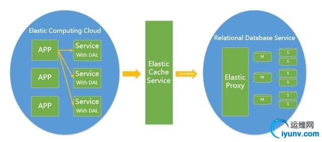

V5.0  云计算 腾飞(云数据库)
云计算现在是各大IT公司内部作为节约成本的一个突破口,对于数据存储的MySQL来说,如何让其成为一个SaaS是关键点。在MS的官方文档中,把构建一个足够成熟的SaaS(MS简单列出了SAAS应用的4级成熟度)所面临的3个主要挑战:可配置性,可扩展性,多用户存储结构设计称为”three headed monster”。可配置性和多用户存储结构设计在MySQL SaaS这个问题中并不是特别难办的一件事情,所以这里重点说一下可扩展性。
MySQL作为一个SaaS服务,在架构演变为V4.0之后,依赖良好的sharding key设计,已经不再存在扩展性问题,只是他在面对扩容缩容时,有一些脏活需要干,而作为SaaS,并不能避免扩容缩容这个问题,所以只要能把V4.0的脏活变成:
  • 第1,扩容缩容对前端APP透明(业务代码不需要任何改动);
  • 第2,扩容缩容全自动化且对在线服务无影响。如果实现了这两点,那么他就拿到了作为SaaS的门票。
对于架构实现的关键点,需要满足对业务透明,扩容缩容对业务不需要任何改动,那么就必须eat our own dog food,在你MySQL SaaS内部解决这个问题,一般的做法是我们需要引入一个Proxy,Proxy来解析SQL协议,按sharding key来寻找Cluster,判断是读操作还是写操作来请求Master或者Slave,这一切内部的细节都由Proxy来屏蔽。
这里借淘宝的图来列举一下Proxy需要干哪些事情
对于架构实现的关键点,扩容缩容全自动化且对在线服务无影响; 扩容缩容对应到的数据操作即为数据拆分和数据合并,要做到完全自动化有非常多不同的实现方式,总体思路和V4.0介绍的瓶颈部分有关,目前来看这个问题比较好的方案就是实现一个伪装Slave的Sync Slave,解析MySQL同步协议,然后实现数据拆分逻辑,把全量数据进行拆分。具体架构见下图:
其中Sync Slave对于Original Master来说,和一个普通的Mysql Slave没有任何区别,也不需要任何额外的区分对待。需要扩容/缩容时,挂上一个Sync slave,开始全量同步+增量同步,等待一段时间追数据。以扩容为例,若扩容后的服务和扩容前数据已经基本同步了,这时候如何做到切换对业务无影响? 其实关键点还是在引入的Proxy,这个问题转换为了如何让Proxy做热切换后端的问题。这已经变成一个非常好处理的问题了。
