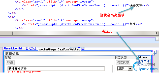

  1、当鼠标悬停在该Web部件上时右上角会显示一个右尖括号图标,点击该图标。 在弹出的菜单中的数据视图预览下拉列表框中选择编辑模板。
  2、首先要在代码中找到该链接,可以通过在设计视图中点随便的一个保存或取消链接方便的在代码视图中定位到该链接。
  3、我们先做一个小的修改,改一下class,并添加align="center"。

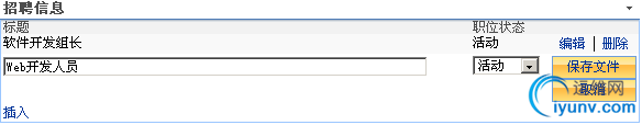

</xsl:when>  保存后再看一下现在的编辑状态运行效果...
  在插入模板上做同样的操作就可以把插入状态下的操作链接也变成按钮了。
