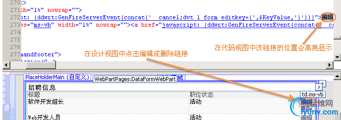

  我们要找的模板的名称为dvt_1.automode,可以通过在设计视图中点随便的一个编辑或删除链接方便的在代码视图中定位到该模板。
