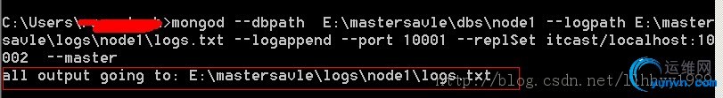

  2.启动三个节点,观察启动后每个节点的日志文件启动节点1:
  • mongod --dbpath  E:\mastersavle\dbs\node1 --logpath E:\mastersavle\logs\node1\logs.txt --logappend --port
  • 10001 --replSet itcast/localhost:10002  --master
启动节点1中:replSet指定副本集名称,后面是可选参数。说明该副本集群中还有10002数据库。
我们看看log日志:

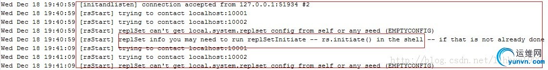

其中节点3中日志:
3.初始化节点:只初始化一次,随便登陆三个节点任何一个,但是必须进入admin数据库  节点2和节点3日志文件中已经告诉我们,replSet info you may need to run replSetInitiate,需要运行初始化函数。

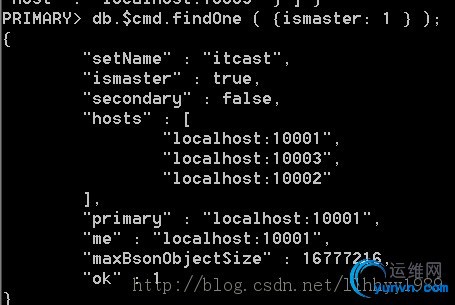

4.开启另一个窗口,测试谁是主服务器连接10001端口:
查看是否是主服务器:db.$cmd.findOne ( {ismaster: 1 } );

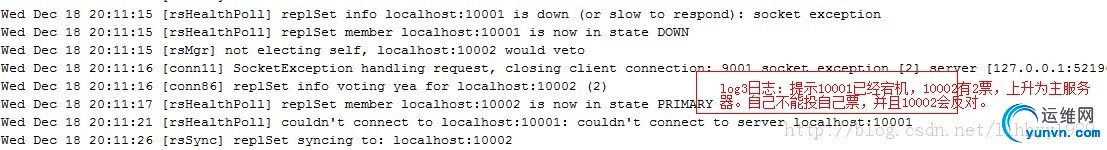

5.测试副本集特性,断开主节点,看副节点有何变化?直接把主节点服务断开,10001日志文件和10002日志,则会打印,连不上10001问题。
10002节点日志文件:
10003节点日志文件:
通过控制台发现:

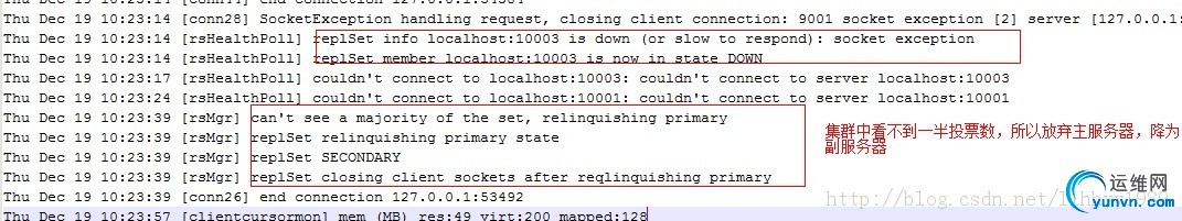

6.测试几种情况,目前剩下10002(主)和10003(副),宕掉主,副会有啥变化继续宕掉10002,看看10003有啥变化?
集群中因为投票数不大于总数一半,所以10003是不会升级为主服务器的。
