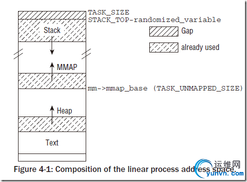

一、内存虚拟空间的概述内存虚拟空间的布局        我们知道,在IA-32体系结构中,任何一个进程都能够访问4GB的内存空间;在这4GB内存空间中,高1GB是内核的空间,这一部分的管理已经在之前讲过了。而低3GB的内存空间(我们成为用户虚拟内存空间)中,也需要通过一定的布局来进行管理。用户虚拟内存空间至少需要分为三个部分:堆空间、栈空间以及MMAP空间。栈空间和堆空间大家都已经很熟了,MMAP空间主要是将文件映射到进程的虚拟内存空间时,对应虚拟内存空间的位置。注意这里指的“文件”是Linux中宽泛概念的文件,包括块设备(硬盘等)上的文件、设备文件、虚拟文件系统的文件等等。
        在IA-32架构中,Linux传统的的布局空间如下:
        一般来说,IA-32体系结构中进程地址空间的的代码段(.text)从0x08048000,这与最低可用地址有128MB的间距,用户捕获NULL指针。其他体系结构也有类似的缺口,UltraSparc使用0x10000000作为代码段起点,AMD64则使用0x0000000000400000。在代码段之上是数据段和bss段。再之上是堆空间,并向高地址增长。MMAP空间用于内存映射,起始于mm_struct->mmap_base,通常设置为TASK_UNMAPPED_BASE,每个体系结构有自己不同的定义,但是几乎所有情况下其值都是TASK_SIZE/3。栈空间是从用户虚拟地址空间的最高点(一般0xBFFFFFFF向下)向下增长。
        这里面存在一个问题,TASK_UNMAPPED_BASE在IA-32中的值只有为0x40000000,也就是说堆空间只有1GB可以使用,为了能够扩展堆空间的大小,在内核版本2.6.7开发期间为IA-32计算机引入一个新的虚拟地址空间:
        我们可以看到唯一的差别是MMAP区域的增长方向。新的布局导致了栈空间的固定,而堆空间和MMAP区域公用一段空间,这在很大程度上增长了堆空间的大小。

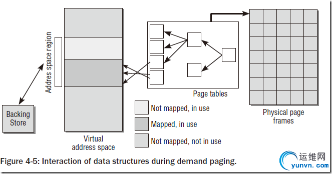

二、内存映射的原理        内存映射的原理很简单,本质上就是将需要的数据映射到进程的虚拟地址空间中,这里面的数据可以是硬盘上的文件,也可以是内核中的数据,甚至堆栈都是使用内存映射来实现的。如图:
        当然图示是很简化的,因为文件数据在硬盘上的存储通常不是连续的,而是分布到若干的区域。内核利用address_space数据结构,提供一组方法从后备存储器(比如硬盘)读取数据,因此address_space行程一个辅助层,将映射的数据表示为连续的线性区域,提供给内存管理子系统。
        在Linux内存管理中有两个很重要的概念:按需调页(demand paging)和按需分配(demand allocation)。对于在后备存储器上的数据,Linux并非将所有需要的数据都在执行前载入内存中,而是按照需要来载入,这种机制成为按需调页;对于堆栈空间对物理内存的使用,也是根据程序运行时的需求来进行分配,这是按需分配。使用的各种数据结构如图:
        过程如下:
  • 进程试图访问用户虚拟地址空间的某个地址,但是该地址没有和物理内存关联。
  • 处理器触发缺页中断,发送到内核
  • 内核处理该中断,找到适当的后备存储器
  • 分配物理内存页,并从后备存储器读取所需数据填充物理内存
  • 更新用户进程页表,建立物理地址与用户虚拟地址的联系,恢复进程的执行

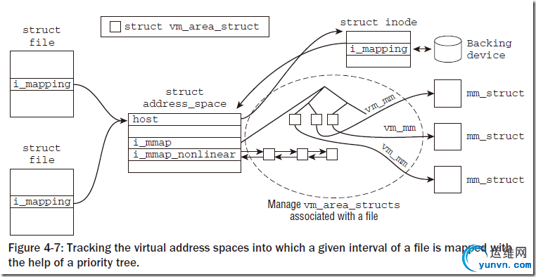

struct inode {
    struct address_space *i_mapping;
        下面简单介绍上述几个数据结构的用途。对于进程来说,如果打开一个文件,则需要维护一个struct file的实例,该结构包含了一个指向struct address_space对象的指针。对于每个文件和块设备,在kernel中都会表示成一个struct inode实例,这个实例对应于ext文件系统中的inode。struct file是通过open系统调用在VFS层的文件的抽象,而inode表示文件系统自身中的对象。上述三个数据结构中,struct address_space是优先搜索树(prio tree)的关键结构。
        对于这些结构的关联,我们可以通过下图来表示:
        可以看到不同的集成打开同一文件时会生成不同的struct file实例,该实例会通过struct address_space将file->i_mapping赋值为inode->i_mapping,这使得多个进程可以同时访问一个文件而不互相影响。struct address_space结构体中有两个重要的变量,i_mmap结构对应的是private and shared mapping,就是那个优先搜索树,我们可以看到从inode可以找到其对应的address_space,从该address_space的这棵树中能够找到该inode所有偏移对应的struct vm_area_struct,前文我们已经知道,vm_area_struct是进程虚拟内存管理的基本结构,而其中有指向其所属进程的mm_struct的指针。所以通过这个路径就能够知道一个文件中某区域在所有进程中的映射情况,实现了反向映射。

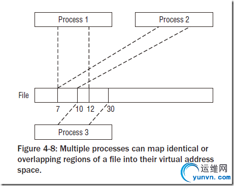

        首先我们需要明确不同进程对同一个文件不同/相同区域映射的模型,如图:

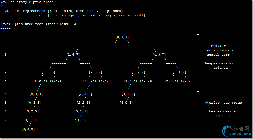

        可以看到进程对文件的映射通过两个值可以确定区域:映射区域的开始和结束。我们将映射区域的开始称作radix_index,结束称作heap_index,二者的差即映射区域的大小称作size_index。所以一个区域可以表示成(radix_index, size_index, heap_index),其实去掉size_index也可以,只是kernel的文档中这样表示,为了和之后的图对应,在这里就这样表示了。
        优先搜索树满足如下性质:
  • 当前节点的heap_index大于或者等于其子节点(左右两个子节点)的heap_index
  • 如果当前节点的heap_index和某个子节点的heap_index相同,则其radix_index小于该子节点的radix_index
  • 对于heap_index和radix_index都相同的节点,则其映射到同样的区域中。这些节点被struct vm_area_struct中shared联合体中的vm_set组织在一起。
        我们可以看到,优先搜索树的根是address_space中的struct prio_tree_root i_mmap,对于每个在该搜索树中的struct vm_area_struct,都通过该区域数据结构中shared联合体中的struct raw_prio_tree_node prio_tree_node来集成到优先搜索树中。对于映射区域完全重叠的vm_area_struct,则通过shared联合体中的vm_set结构的list进行连接。另外shared联合体中的vm_set结构体还被用来映射在address_space中的非线性映射区(address_space->i_mmap_nonlinear中表示)。对于非线性映射的概念后面会讲到,这里只需要提到非线性映射的vm_area_struct不会同时出现在优先搜索树中,所以使用同一个联合体的结构不会产生冲突。
        下面给出一个优先搜索树的实例,由于排版原因,完全使用了屏幕截图的方式:
        可以看到0~4层是优先搜索树的结构,而4~8层是根据prio_tree_root->index_bits值进行优化的结果,上半部分叫做Regular radix priority search tree,是heap-and-radix indexed的,即用heap_index值和radix_index值来进行建树;下半部分叫做Overflow-sub-trees,是根据heap_index和size_index来进行建树。
        上面这张图和之前的优先搜索树的定义均来自kernel的文档,可以在kernel源码的Documentation/prio_tree.txt中找到更为详细的信息,包括Overflow-sub-trees的说明等。在此就不再说明了。

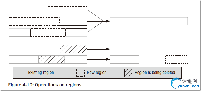

五、对区域的操作        内核提供了各种函数来对vm_area_struct进行操作,一些典型的操作如下图所示:
        图的上半部分表示三种类型的增加区域的操作,对于增加的区域来说,能够和原有的区域合并为同一个区域,而三种增加区域的操作得到的新的区域又能够表示成同一个区域。所以在进行操作之后,系统将进行优化,只保存一个区域。图的下半部分表示两种删除操作,第一种删除之后剩下一个区域,第二种删除操作事实上相当于新增了一个区域。
        所以内核提供了如下的函数来对区域进行操作:
  • struct vm_area_struct *find_vma(struct mm_struct * mm, unsigned long addr):查找用户地址空间中结束地址在给定地址之后的第一个区域,即满足addr < vm_area_struct->vm_end条件的第一个区域。该函数有助于将虚拟地址关联到区域。
  • 函数vma_merge提供将一个新区域与周边区域合并的功能。
  • 函数insert_vm_struct是内核用于插入新区域的标准函数。
  • 函数get_unmapped_area是内核在插入新的内存区域之前,确认虚拟地址空间中有足够的空闲空间的函数,相当于是创建区域的函数。
        对区域的操作在此就不详细说明了,详细内容可以参考代码中的函数注释说明。

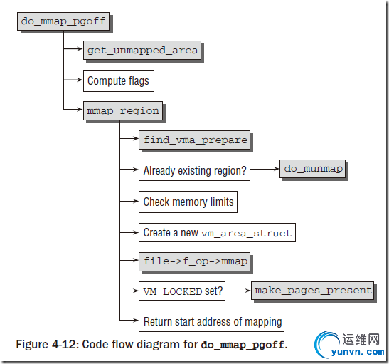

六、内存映射        我们以上所描述的若干机制,最后都是要为进行进程地址空间内存映射服务的。我们知道,C标准库提供了mmap函数建立映射(关于mmap的用法请google或者man mmap),在内核一端,提供了两个系统调用mmap和mmap2,某些体系结构实现了两个版本,例如IA-64和Sparc(64),其他的只实现了第一个(AMD64)或第二个(IA-32)。具体的函数声明就不在这里给出,请自行查看源代码,这里指给出执行过程。
创建映射        创建映射就是通过mmap或者mmap2系统调用实现的,下面只讨论sys_mmap2,在系统调用mmap2的处理过程中,将所有的工作委托给do_mmap2.内核在其中提供文件描述符找到file实例,以及所处理文件的所有特征数据。剩余的工作委托给do_mmap_pgoff。该函数是一个重要的函数,与体系结构无关,定义在mm/mmap.c中,下图给出了相关代码的流程图:
        do_mmap_pgoff曾经是内核中最长的函数,现在被分成了两个部分。get_unmapped_area上文中已经说明,即创建一个内存区。之后需要计算该映射的flags。之后将所有的工作交给函数mmap_region。mmap_region调用find_vma_prepare函数,来查找前一个和后一个区域的vm_area_struct实例,以及红黑树中节点对应的数据。如果在指定的映射位置已经存在一个映射,则通过do_munmap删除它。之后内核检查内存空闲是否满足要求,之后创建新的vm_area_struct实例,并用特定于文件的函数file->f_op->mmap创建映射。如果设置了VM_LOCKED,或者通过系统调用的标志参数显示的传递进来,或者通过mlockall机制隐形设置,内核都会调用make_pages_present一次扫描映射中各页,对每一页出发缺页中断以便读入其数据。之后返回映射的起始地址。

        对于所有的非线性映射区域,维护在struct address_space的i_mmap_nonlinear为表头的链表中,链表中的各个vm_area_struct实例采用shared.vm_set.list作为链表元素。原因如同上文所说,在标准的优先搜索树中不存在非线性映射区域。
        所属区域对应的页表项用一些特殊的项来填充,使得这些页表项看起来像是对应于不存在的页,但其中包含附加信息,将其标识为非线性映射的页表项。在访问此类页表项描述的页时,会产生一个缺页中断,从而读入正确的页。

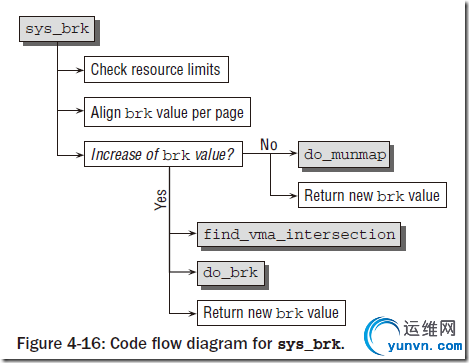

堆空间的管理        对是进程用于动态分配空间的内存区域,最重要的函数是malloc来分配任意长度的内存区。malloc和内核之间的经典接口是brk系统调用,负责扩展/收缩堆。brk系统调用只需要一个参数,用于指定堆在虚拟地址空间中新的结束位置。调用流程如下:
        brk机制是基于匿名映射实现的,对于堆的扩展与收缩实际上就是匿名映射的处理,在此就不详细说明了。

用户空间缺页中断        在确定缺页中断是在允许的地址触发之后,内核必须确定将所需数据读入物理内存的适当方法。该任务交给handle_mm_fault,它不依赖底层体系结构。该函数确认在各级页目录中,通向对应于一场地址的页表项的各个页目录都存在。handle_pte_fault函数分析缺页异常的原因,pte指向相关页表项(pte_t)的指针。
mm/memory.c
static inline int handle_pte_fault(struct mm_struct *mm,
                                    struct vm_area_struct *vma, unsigned long address,
                                    pte_t *pte, pmd_t *pmd, int write_access)
        如果页不在物理内存中,该函数的流程如下:
  • 如果没有对应的页表项,则内核必须从头开始加载该页。对匿名映射成为按需分配(demand allocation),对基于文件的映射,则称之为按需调页(demand paging)。
  • 如果该页标记为不存在,而页表中保存了相关信息,则意味着该页已经换出(swap out),因而需要从系统的某个交换区换入。
  • 非线性映射已经换出的部分不能像普通页那样换入,因为必须正确地恢复非线性关联。pte_file函数用于检查页表项是否属于非线性映射,do_nolinear_fault用户处理该类已成。
        如果该页存在于物理内存中,但是该区域对页授予了写权限,而硬件的存取机制没有授予。这种情况下出发的异常,需要调用do_wp_page函数创建该页的副本并插入到进程的页表中。该机制成为写时复制(Copy on write, COW)。fork之后会大量触发此类异常。
按需分配/调页        按需分配页的工作交给do_linear_fault函数(定义在mm/memory.c中),在转换一些参数后,其余工作交给__do_fault。该函数是缺页中断处理的核心之一,代码流程如图:
        总的来说,该部分处理具体的方法依赖于映射到发生异常的地址空间(address_space)中的文件,因此需要调用特定于文件的方法来获取数据。通常该方法保存在vm->vm_ops->fault。由于较早的版本约定使用nopage,则如果没有注册fault方法,使用旧的vm->vm_ops->nopage。
        对于给定涉及的区域vm_area_struct,内核选择何种方法读取页面?
  • 使用vm_area_struct->vm_file找到映射的file对象
  • 在file->f_mapping中找到指向映像自身的指针。
  • 每个地址空间都有特定的地址空间操作,从中选择readpage方法。使用mapping->a_ops->readpage(file, page)从文件中将数据传输到物理内存。

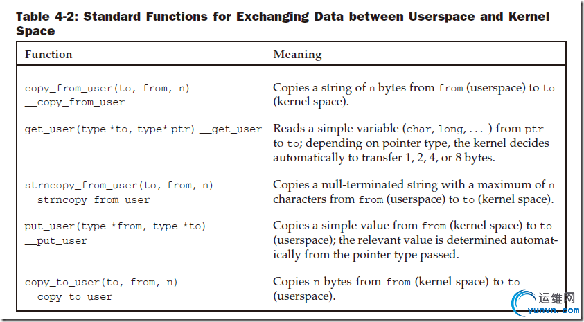

八、内核和用户空间之间的数据传递        内核并不能直接使用用户空间的数据,用户空间也不能直接调用内核空间的数据。所以数据的传递在内核与用户空间之间有一套通用的接口,该接口在系统调用过程中和对device文件操作时经常被调用。见下表:
        大多数函数都有两个版本,没有双下划线的版本会调用access_user对用户空间地址进行检查。
        这些函数主要是使用汇编语言实现的,由于调用非常频繁,对性能要求极高,因此还必须使用GNU C用于嵌入汇编的复杂构造和代码中的链接指令将异常代码也集成进来,才能达到较好的性能。在内核2.5开发期间,编译过程增加了一个检查工具。该工具分析源代码,检查用户空间的指针是否能够直接解引用,而不实用上述函数。所以源自用户空间的指针必须用关键字__user标记,以便工具分辨所需检查的指针。例如:
