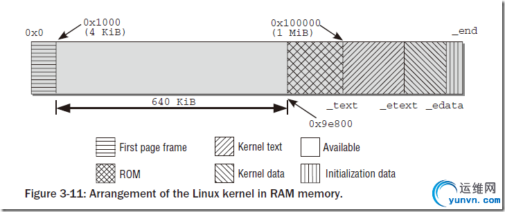

        Linux的内核在初始化的时候会被加载到内存区的固定位置(在此我们不讨论可重定位内核的情况),而内核所占用的内存区域的布局是固定的,如图:
        内存第一个页框不实用,主要被BIOS用来初始化;之后的连续640KB内存也不被内核使用,主要用来映射各种ROM(通常是BIOS和显卡ROM);再之后的空间是闲置的,原因是内核要被放在连续的内存空间。在0x100000开始为内核部分,分别是代码段、数据段和附加段。

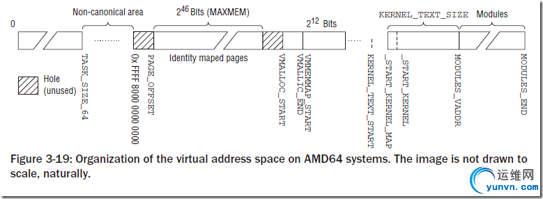

        AMD64架构的布局
        AMD64架构采用了与IA-32完全不同的布局模式。由于64位的寻址空间的64位长,而在真正的实现过程中64位长寻址会造成较大的开销,所以Linux目前仅适用了48位长的地址空间,但是为了向后兼容仍然适用64位地址空间表示。在布局方面考虑,如果单纯采用48位类似IA-32的布局方式的话,则很难保证向后兼容性。所以AMD64架构下的内存布局Linux采用了一种特殊的方式,如图:
        Linux将内存分成了高地址部分和低地址部分两部分,即下半部空间0~0x0000 7FFF FFFF FFFF和上半部空间0xFFFF 8000 0000 0000~0xFFFF FFFF FFFF FFFF。可以看到虚拟地址的低47位,即[0,46]为有效位,[47,63]的值总是相同的:或者全为0或者全为1。除此之外的值都是无效的。这样在虚拟内存空间中就将内存分成了两个部分:内存空间的下半部和上半部。下半部为用户空间,上半部为内核空间。我们考虑内核空间部分,下半部的前MAXMEM大小(64TB)为直接映射地址,之后有一个空洞,主要目的是处理内存访问越界;再之后是大小为32TB的VMALLOC空间,在之后是VMMEMMAP空间、KERNEL TEXT段空间以及Modules空间。
        在这里我们不仔细讲述AMD64架构的布局,以后的部分则主要关注于IA-32架构。

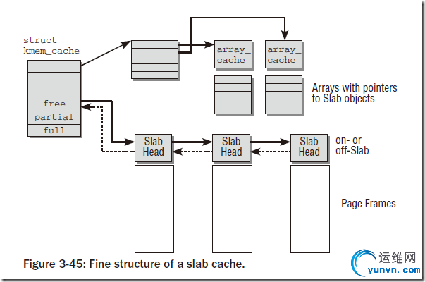

        slab分配器由一个紧密交织的数据和内存结构的网络组成,主要可以分为如图的两部分:保存管理型数据的缓存对象和保存被管理对象的各个slab。
        每个slab缓存只负责一种对象类型,或者提供一般性的缓冲区。下图中给出了缓存的精细结构:
        可以看到对于每个slab缓存,都会保存成一个struct kmem_cache,每个结构里面包含一个穿在一起的链表,以及三个链表头:free、partial、full,分别表示空闲链、部分空闲链和满链。含义和字面意思相同。对象在slab中并不是连续排列的,用户可以要求对象按硬件缓存对齐,也可以要求按照BYTES_PER_WORD对齐,该值表示void指针所需的字节的数目。
        创建新的slab缓存需要调用kmem_cache_create函数,返回struct kmem_cache结构。创建缓存的时候需要制定缓存的可读name(会出现在/proc/slabinfo中),还需要制定被管理对象以字节计的长度(size),在对齐数据时使用的偏移量(align),以及flags标志。另外还需要制定构造/析构函数ctor/dtor。

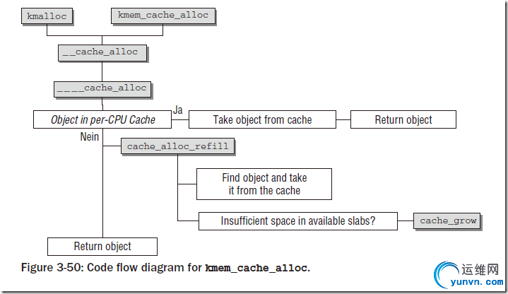

        分配对象时调用kmem_cache_alloc,函数需要指定创建过的slab缓存,以及flags。内核支持的所有GFP_xxx宏都可以用于指定标志。
        下图显示了分配对象的过程:
3、通用缓存
